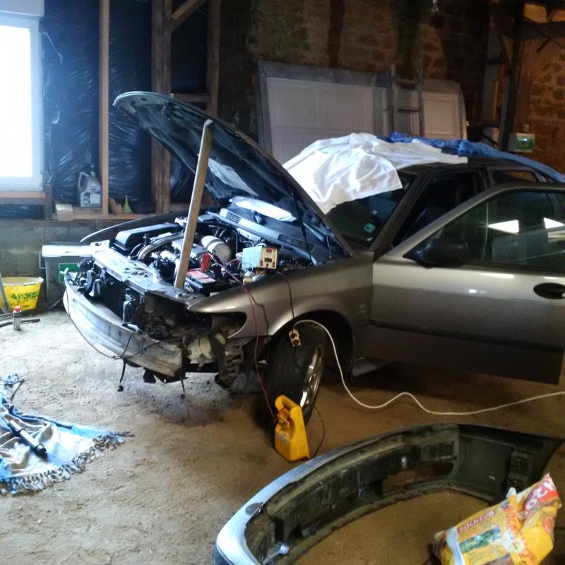

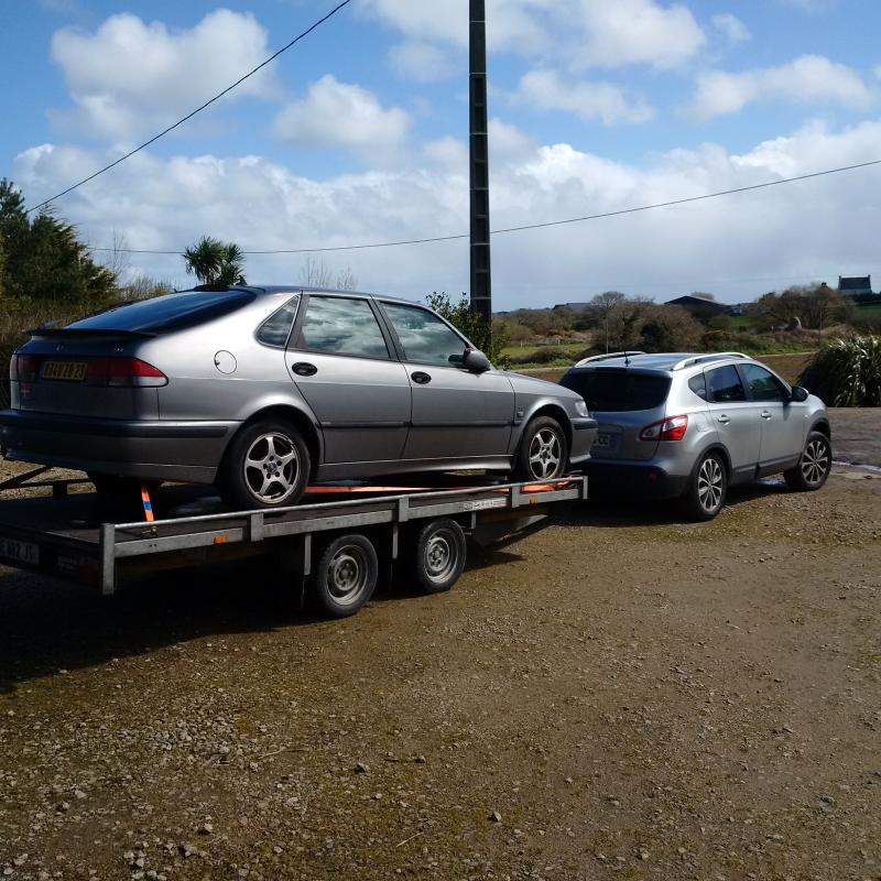

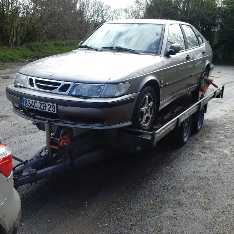

Ça y est la 9-3 est rapatrie. J'ai loué un plateau puis nous sommes partis la chercher. 1 er tour du véhicule: la carrosserie est pas mal du tout hormis le pc avant hs (donc j'en cherche un), les logos manquants ou effacés, un bon lustrage et elle sera belle. L'interieur est vraiment chouette le semi cuir est propre, un petit nettoyage de l'ensemble de l'interieur sera fait. Sympa aussi le tableau de bord carbone ça change du bois :) maintenant le problème qui fache la boîte. Alors en soulevant le capot j'ai de suite repéré du liquide en abondance au niveau de la purge sur la boîte. L'ensemble de la piece bouge énormément tout ceci après l'intervention 'bricolage' d'un collègue de l'ancien proprio. J'ai quand même tente une purge (la pédale reste au fond) mais rien. Bon je n'ai pas trop eu le temps de regarder ça en profondeur mais ça viendra. Un ami mécano viendra m'aider. Le but étant de la remettre sur la route pour le mois de juin afin que mon père puisse participer au rallye annuel saab dans le 29 cette annee :) Image

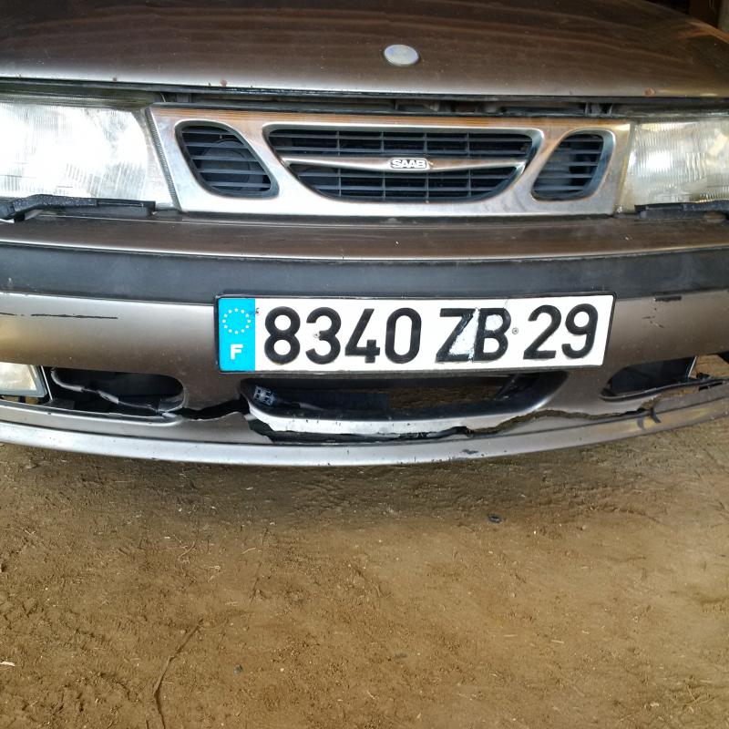

La liste de pieces s'allonge :( les flexibles hydraulique allant de la pompe de DA ont été arrachés, au vu de l'etat du pare chocs avant il avait du taper un animal... reste à voir si la pompe est encore bonne... j'ai trouvé un pare chocs mais a repeindre c'est ça en plus. Je chiffre le tout et je verrai bien avec mon père si ça vaut le coup de faire les réparations. . Sinon elle sera à vendre pour pieces bientot sur le net... dommage

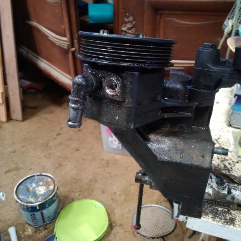

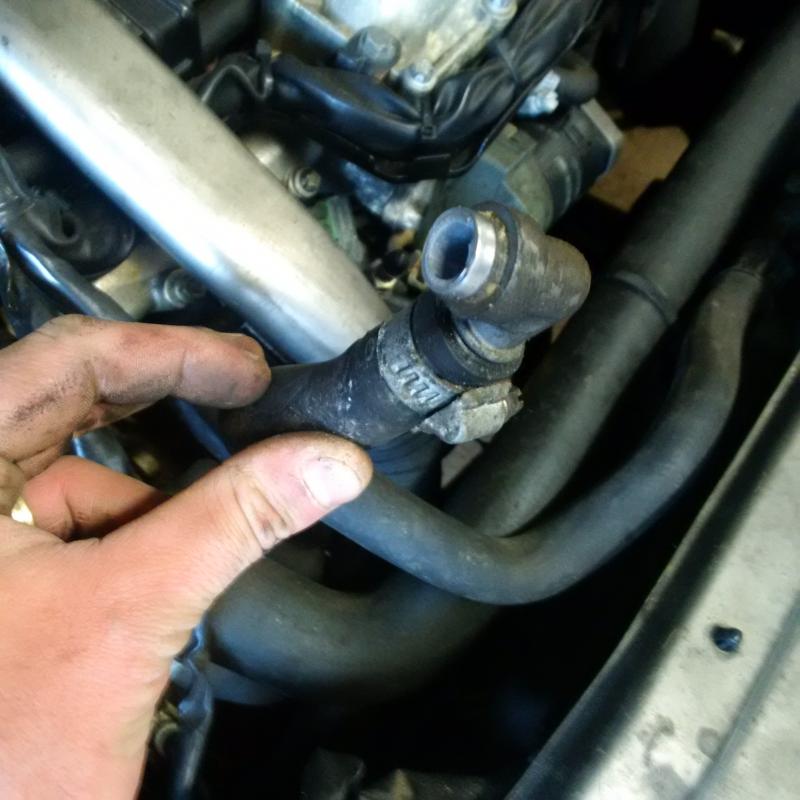

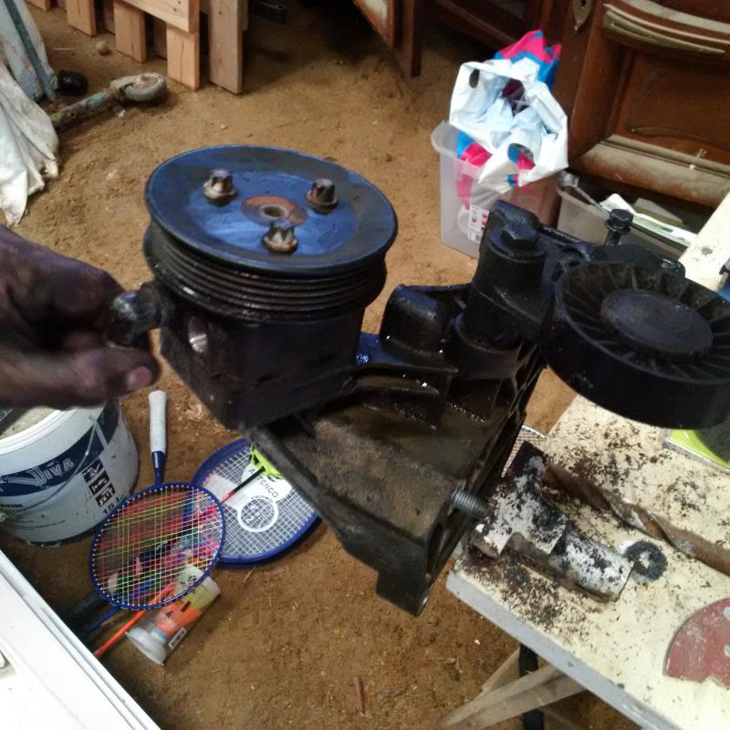

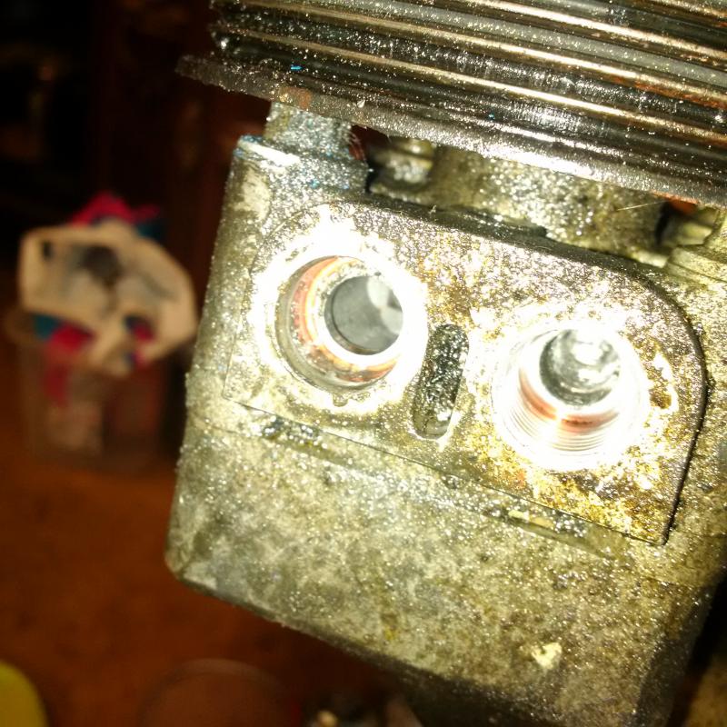

Hello! Des news de la 9-3. Mon père a lâché l'affaire avec cette voiture. Il s'est rabattu sur une Classic, une jolie 900 i16... :) pour ma part j'ai commencé ce jour avec l'aide de mon pote benoît le chiffrage des frais de cette 9-3 mazout. Parce que moi au final je l'aime bien celle ci. On a déposé le pc archi hs, les tuyaux de d.a, la pompe pour un contrôle et j'ai un question concernant celle ci justement. Les tuyaux ont été arrachés de la pompe le premier à casse dedans. Pensez vous qu'il y a moyen de 'coller' ou braser le tuyau casse au morceau qui est resté a l'interieur?... il s'emboite et tient relativement bien, sinon la pompe sera à changer... le 2 ème soucis c'est l'embrayage. A l'aide du purgeur auto nous avons mis le circuit sous pression. Une fois la vis de purge ouverte et bien... rien ne sort... l'emetteur est neuf je précise. Pour le reste il n'est pas difficile de voir que le véhicule a toujours été entretenue et à gros frais. En témoigne des factures à + de 1000 euros. J'ai fais des recherches auprès de casse en ligne pour le pc, un rétro et le tuyau de d.a j'ai eu des réponses à 400 euros pour l'ensemble... évidemment bien trop cher donc si vous disposez de ce genre de chose je prend. ImageImageImage

La pompe et le fameux tuyauImageImageImageImage

Ce genre de accord doit se trouver assez facilement sur ebay par exemple. Cela t'evitera de changer la pompe.
