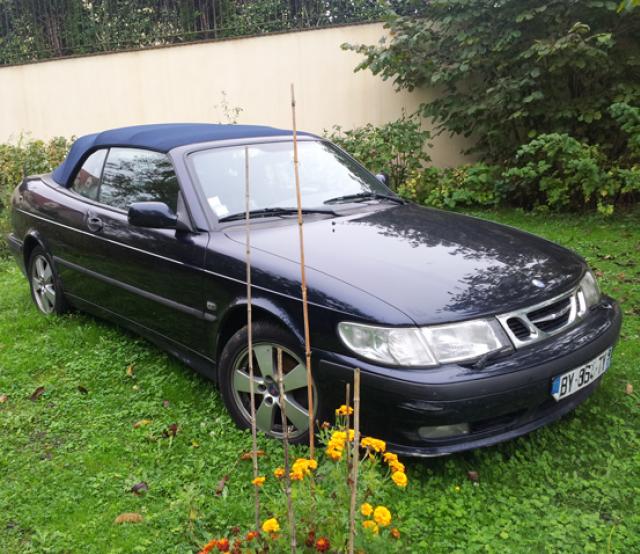

La chance a mis sur ma route un Cabriolet SAAB 9-3 turbo SE de 2002 en septembre 2012 ! :
Un ami me la cede pour la moitié de ce que son garage lui en donnait, car a 190 000 compteur et la vilaine balafre sur son flanc la rendait peu attractive.
De ce coté elle a une bonne bouille.

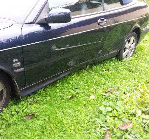

De ce coté là c'est moins top.
