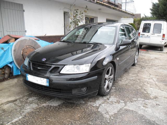

La bestiole est une 9.3 Sport Hatch de 2005 avec le 1.9 Tid de 120 poneys....enfin moins vu qu'elle dépasse pas les70 km/h ! :D
173 000 kms.....Finition Vector.....la classe ! :P
La voici à l'arrivée à la maison :
Voili voilou, au plaisir de vous lire. ;)

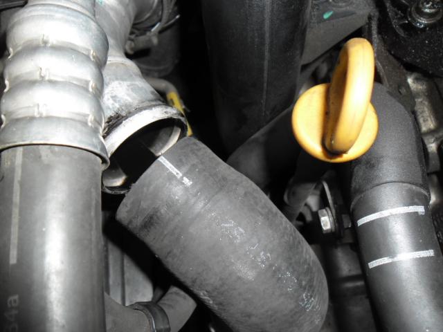

Je pense que le turbo est HS........pas rare avec les diesels d'aujourd'hui ! :P
Au diag elle me sort un P400 mais après démontage complet de l'admission et de l'EGR j'y vois pas de problèmes...........hormis de l'huile dans l'EGR d'où ma suspicion pour un turbo port !
C'est pas le premier que je fait pour des collègues et pas le dernier à mon avis, et ce toutes marques confondues car les turbos sont sous traités (Garrett, KKK, etc)
Déjà va falloir tout démonter et checker tout le bazar ! :P

un turbo c'est +/- 400 € + les joints, l'huile bref un billet violet quoi ! :D
L'ancien proprio le pensait et on a fait le deal en connaissance de cause.
j'ai fait 2 diag avec 2 valoches différentes = même résultat EGR débit insuffisant. Ce qui est compréhensible si l'EGR est gavé d'huile à cause du turbo.
Les 2 choses que je crains le plus sur cette auto sont le FAP et le volant bi-masse. Le reste c'est du Fiat donc assez fiable rapport à la concurrence ;)

Pour le code defaut P0400 qui indique egr , va faire un tour sur le WIS saab ou tu y trouveras le protocole de diag en raport avec ce moteur et ce code .
Cela te permettra d avoir une idee plus precise .
A noter que sur des mazout ( pas le 1.9 je n'y touche plus ) un code egr peut sortir du a une admission totalement colmatee apres l egr ;)
Ce qui d aileurs fais aussi forcer le turbo ( resistance a l'air admis ) et l'use prematurement .

J'avais pensé aussi au bloc admission qui en effet se bouche aussi et hélas non c'était pas ça.....ce qui m'aurait bien arrangé je te l'avoue ! :lol:
j'ai enlevé vite fait un toyo d'admission du turbo..............je crois que la question ne se pose plus quand à la bonne santé de celui ci !
Dommage, va falloir tout démonter maintenant ! :kaola:

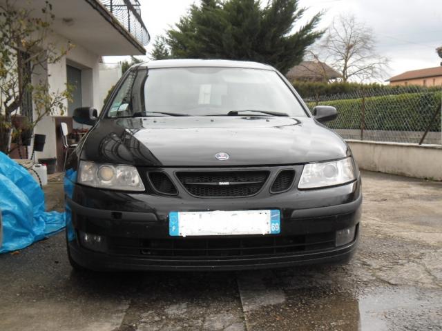

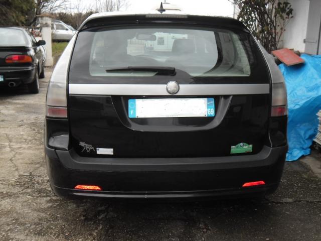

ah moi je connais bien cette auto j'ai bossé dessus c'est celle de mathz et j'avais justement changé le turbo
Messages : 15925
Re: 9.3 Tid 120 Sport Hatch Vector 2005
Message par fil63 » dim. févr. 01, 2015 7:34 pm
la voila à la maison aprés que je m'en sois occupé c'était en décembre il y a deux ans

apparemment ce turbo aurait fait 60 000 kms....en 2 ans ?? :heink:
Merci pour l'info pour la chra fil63 c'est surement ce que je vais faire....pas besoin de changer le corps.
Je vais aussi checker le conduit d'huile et la crépine si il en a une....souvent cela vient de la crépine en partie bouchée qui réduit le débit d'huile et les turbos basse pression tournant très vite ne supporte pas ce traitement.
