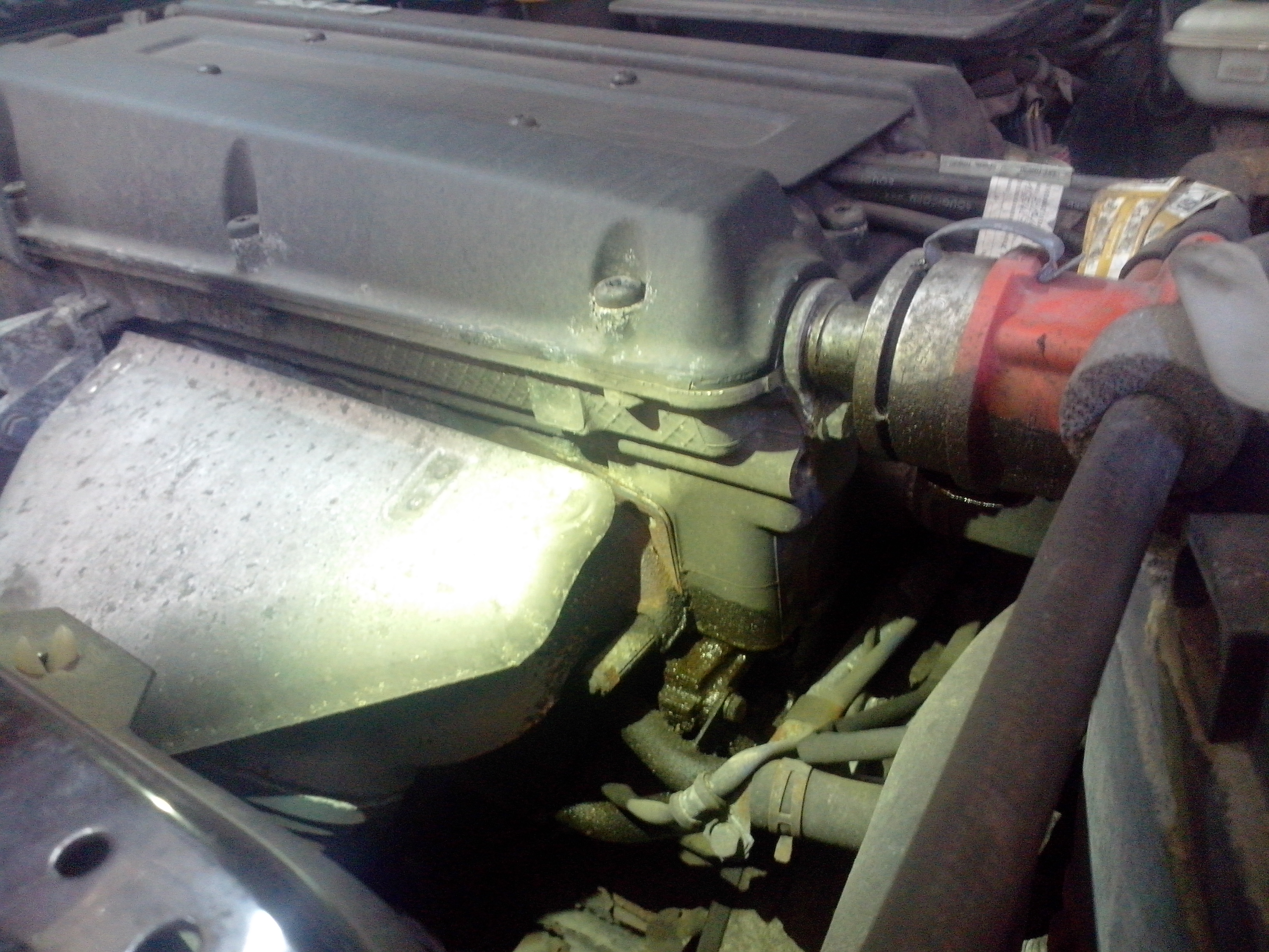

Regarde si tu a de l'huile qui traine sur le bloque moteur (sous la culasse en extérieur) à la verticale du distributeur d'allumage. Le moteur 2.0I est aussi l'un qui souffre du dévissage de culasse et on le voit à cela. J'ai eu le soucis sur la mienne qui a le même moteur (197000km) et après resserrage ça donne une différence incroyable de puissance.
romaindu62
Messages : 10
Inscription : jeu. mai 22, 2014 2:00 am
Re: [9-3] Bonjour, je suis une 9-3.
Message par romaindu62 » mer. juin 04, 2014 10:10 pm
Il y a de l'huile, je l'avais vu quand je l'ai acheté. Je ne me serais jamais douté que ça pouvait provenir d'un mauvais serrage de culasse. Merci pour l'info ;)
