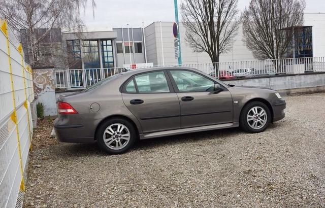

Voila deja deux photos de mon bebe :

Bonjour et bienvenue, malheureusement je ne peux répondre à ta question ! certainement les experts vont intervenir ! juste une petite info des plus importantes : ne pas laisser ta plaque d'immat sur les photos ... Afin d'éviter quelque arnaqueur la copier ... :)
Très belle cette 9-3 !
