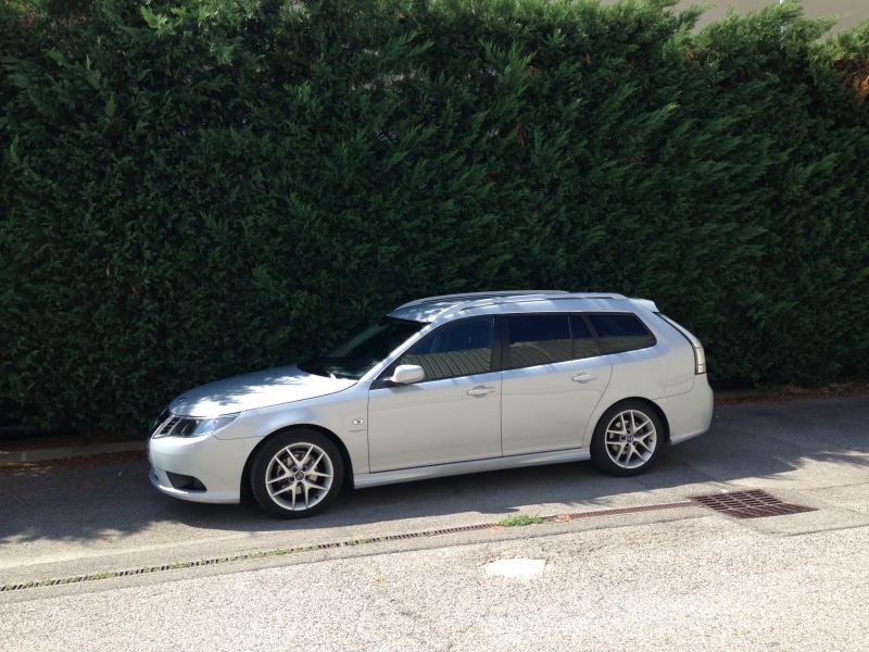

Bjr .nouveau sur le site , je vais acquérir dans 2 jrs une jolie saab bioethanol 150/175 grise version valkommen . Elle a 90000 kms et CT vierge . Il y a juste un bruit mécanique au niveau roue avant conducteur au ralenti . Peut être la butée embrayage mais apparemment rien de grave d après mécano saab .j ai essayé la voiture et boîte douce et précise et pédale souple . Si quelqu un peut me rassurer merci d avance
