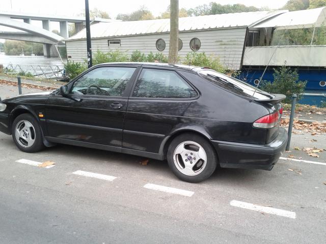

Voila je me suis décidé il y a 15 jours à prendre possession d'une saab gpl. Au début je me tournais vers une 5 porte 154cv en BVA et du coup je suis partis avec une 3 portes 185cv en BVM. Pas plus mal ma foi :p
Acheté à Jean Saab à Lilles pour ceux qui connaissent.
Saab 9-3T de aout 2000.
Carrosserie a 291 000 et moteur 151 000km.
Garantie moteur + boite + système GPL 12mois ou 12 000km.
Prix de base 3800€ descendu a 3200 car quelques frais à prévoir.

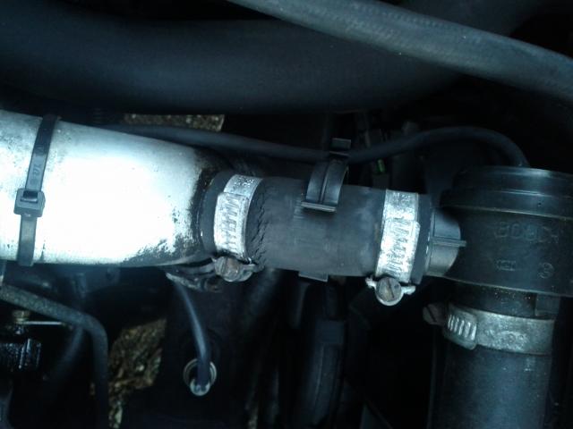

Du coup le problème de ralentis et de calage intempestif est réglé. Seul le soucis d'accoup au reprise d'accélération ou au passage de vitesse persiste. De plus en 5e a 80km/h lorsque j'appuie franchement j’entends le turbo soufflé très fort mais le régime moteur n'augmente quasiment pas. En gros en dessous de 3000tr/m il n'y a aucune reprise.
Je roule actuellement avec du nettoyant injecteur bardhal. La voiture a regagné un peu de pêche mais pour une voiture de 185ch je trouve ça encore faible.
Est ce que cette durite craquelé au niveau de la wastegate pourrait être la cause?
J'ai aussi le reniflard d'huile qui est coupé, est ce que sa peut créer le code défaut moteur 1 7 : problème d'adaptation?
Je me demande aussi si je n'ai pas une sonde température moteur qui déconne. L'autre matin le ventilateur c'est mis en route alors que ça faisait pas plus d'une minute que le moteur tournait. L'aiguille fonctionne parfaitement et elle était dans la zone froide. Une piste à explorer?

Hello ,
Au niveau de ton ventilateur , ta clim était sur " On " ?
Si oui avec les températures printanières de ces derniers temps cela peut être une piste lim sur on , le ventilo se déclenche vite ;)
Bon courage
