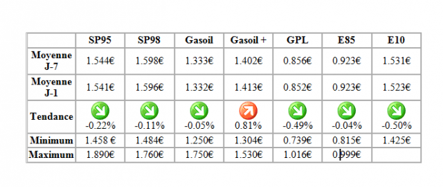

6 ans que je roule au gaz à 0.55 au lieu du super à 1.7, pas besoin de faire des calculs savants ;)
Messages : 5342
Re: INSTALLER GPL SUR AEROV6 SPORTHATCH ?
Message par aerogaz » sam. juin 22, 2013 12:00 am
je voulais montrer cette petite flèche rouge dans ce tableau... :D
et répondre à DJ72...
bel écart en Belgique quand même. :)

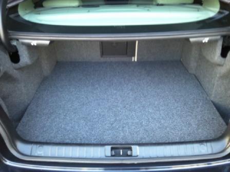

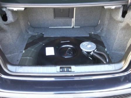

Je perd ma roue de secours,
on peut s'en passer , en 12 ans de gpl et 270000 kms, pas servie une seule fois, (bombe anti crevaison ou assistance)
coté encombrement , à la place de la roue de secours , prendre un gros réservoir, car mettre un 45 litres pour conserver son plancher est ridicule
surtout avec un V6 qui tête bien. (si on veut vraiment de la place on opte pour un SH)
on a la même carrosserie,(pas le même moteur malheureusement [:amiralackbar:6] ) ci joint mon coffre ...
par contre on perd également en hauteur, c'est pas bien grave...
nota: ma pompe doit être positionnée maintenant à 06H (préconisation constructeur)
je trouvais drôle aussi de déjauger aussi rapidement même à moitié de réservoir (çà c'était au tout début avec 1ere install )
nota: si tu hésites, tu me vends ton V6 ,et moi je fais faire l'installation sans hésiter. (tu as frappé à la bonne porte)
même ma femme n'y verra que du feu, même couleur de carrosserie apparemment [:ben-der:1]
[:aerogaz]
9-3X 2.0T
