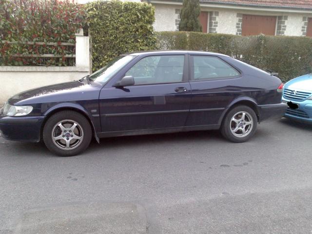

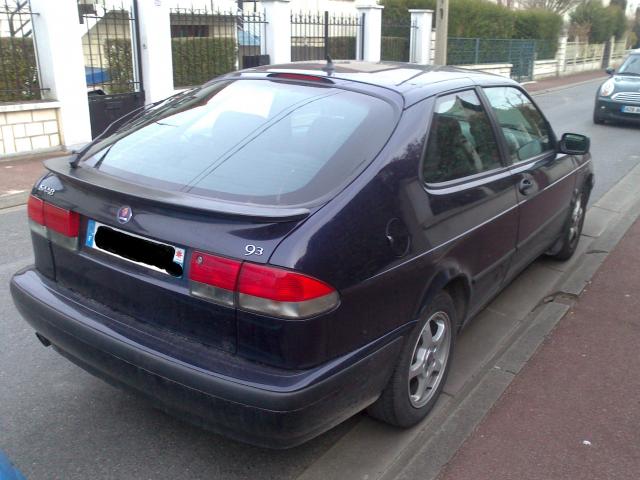

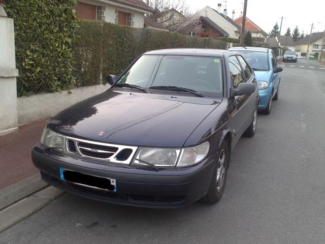

Donc voici la bêbête, achetée en janvier à 156k km, je vais arriver sur les 160k et j'aimerais bien faire prochainement une révision complète en bonne et due forme. Elle a ses petits défauts (que je souhaiterais corriger assez rapidement) mais je l'aime comme ça.
j'ai une légère fuite d'eau coté arrière droit passager (censée être réparée par Saab Suffren mais je passerais là dessus à moins que vous ne vouliez des détails :o ), un petit soucis de direction (vibration vers 130km/h et direction un peu trop souple passé les 110) et puis un amortisseur avant gauche (donc la paire) bon à changer!

jolie voiture, excellent moteur :)
juste les jantes en 15 qui gâchent un peu je trouve

C'est parce que celles de l'avant notamment ne sont pas très propres, sinon ces jantes ne sont pas très grandes, mais vont plutôt bien à la voiture.

pour ce qui est de la fuite d'eau, les symptômes étaient:
présence d'eau sous le siège passager arrière droit, ceinture arrière droite humide, condensation omni présente sur la lucarne arrière (avec des gouttes qui perlaient) et puis tapis de coffre détrempé et qui commençait à ne pas du tout aimer ça..
grâce à la solution de saabilen sur ce fil: http://forum.saabsportclub.com/saab/900 ... 9067_1.htm j'ai ensuite demandé à Paris Suffren s'il pouvait m'enlever cette petite ailette pour colmater les fameux trous car je n'arrivais pas à l'enlever (en fait sur ma 9-3 ce n'est pas un système d’agrafe mais de vis et d'écrou, donc il fallait démonter le ciel de toit pour y arriver).
Une fois ça de fait je n'avais plus de soucis niveau coffre! (il y avait aussi une fuite via un feu arrière, 240€ la pièce.. remplacé).
Maiiiiiis, car il y a un gros "mais", il m'on mit de la colle à pare-brise pour étanchéifier selon eux ma vitre arrière car il y avait besoin selon eux. Par contre il l'on fait comme des gougnafier pour rester poli et c'est qu'une fois sorti à la lumière du jour qu'on se rends compte du défaut.
La colle a été apposée entre le joint de la vitre et la carrosserie d'une manière grossière, ce qui fait que ma vitre est mal mise.. j'ai un espace entre le joint de la vitre et la carrosserie qui me donne un bruit constant d'infiltration d'air à partir de 70km/h ainsi que par la même occasion une infiltration d'eau :lol:
donc voilà, Saaby se promène avec du scotch entre la jonction du joint et de la carrosserie, et Suffren fait le mort.. :fou:
