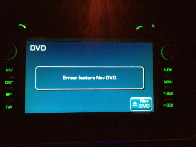

- le GPS fonctionnait quand j'étais avec le vendeur puis j'ai eu le message erreur CD sur la route du retour. Après 20 tentative il a refonctionné une heure pour ne plus fonctionner jusqu'à ce jour...
j'ai essayé de faire une image ISO puis de la copier mais rien! et le DVD2 (europe de l'ouest ) me donne erreur alors que le DVD1 fonctionne.
je pense que je suis dans la serie (de me..d.) de 2008...

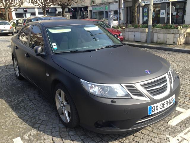

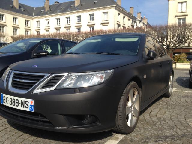

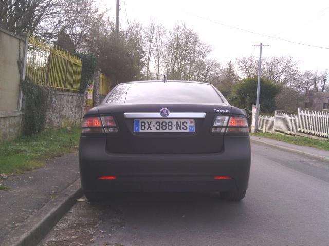

Tu l'as fait repeindre ? C'est la première que je vois en noir mat. Original je trouve. Rigolo le logo à l'arrière...
Pour ton problème de DVD, tu n'es pas le premier, tiens regarde : http://forum.saabsportclub.com/forum1.p ... deration=0

Ce n'est pas une peinture mais un covering, c'est du film thermoformable qui se colle sur la peinture.
J'ai aussi été surpris par le logo mais bon...
Ah oui cette série est pour le moins... caractérielle !
Personne n'a jamais vraiment trouvé le moyen de fiabiliser le fonctionnement ou de faire accepter les copies. :fou:
Certains ont réglé le problème en portant le GPS à un réparateur spécialisé qui a tout simplement... changé le lecteur de DVD fautif. [:amiralackbar:6]

Originale la peinture ! :p

tiens... c'est la fausse turbo X du bon coin... :o
visiblement elle a pas été vendue en tant que telle... c'est bien! :jap:

J'ai trouvé un GPS comme le mien d'occasion de 2007, c'est une personne qui travail chez Saab qui le vend.
Avec celui la je pourrai passer tout les DVD? y compris les mises a jours que l'on trouve a 35€ sur le net?
il le vends 450€, qu'en pensez vous?
Merci

Tu l'as achetée avec le covering fait?

c est joli, mais par exemple avec les gravillons qu on prend sur l autoroute ca donne quoi ... en particulier au karsher ?
