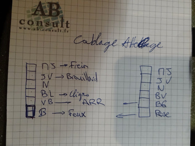

Montage du faisceau :
Voici le relais que j'ai câblé
Suivant ce schéma :

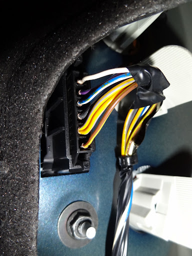

Et celui-ci que j'ai déterminé moi même au multimètre sur les prise des feux :
Chaque carré correspond à un fils du connecteur de feux, les deux lettres correspondent normalement au couleur du fils mais je devais être daltonien le jour ou j'ai fait ca parce que je m'y suis pas retrouver, mais comme point de repère MJ c'est fils marron-trait jaune.
Je me suis connecté sur le connecteur avec des cosses toutes fines que j'ai glissé dans le connecteur en bloquant le tout avec du scotch, comme ca pas de fils coupé pas de faisceau modifié.
