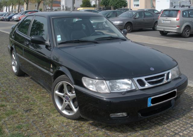

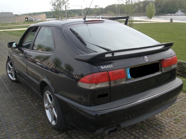

Et Quelques photos

bonjour et bienvenu, elle ressemble à la mienne en meilleur état

arghhhhhh une viggen....superbe! et bon courage pour la remettre en "état".

Merci, oui elle est en excellent état cosmétique
