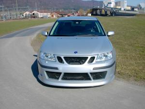

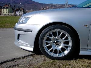

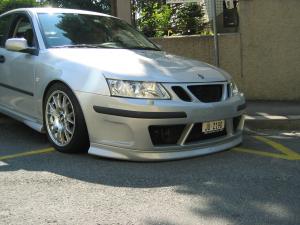

J'ai beaucoup de projets, préparations, problèmes et solutions que j'espère partager avec vous à l'avenir. je vous montre une photo d'une 9-3 Tid 150 cv qui a été un peu modifié dans mon atelier... avec le temps je pense vous en montrer d'autres... si vous le voulez bien.
fiche technique :
1.9 Tid 150 CV, modifié à 190CV et 400Nm
Ressorts courts H&R -30mm
Jantes BBS 8,5x17" avec pneus Pirelli Pzero nero 235/40ZR17.
kit sport Saab extérieur et pare-choc Av personnalisé.

Nous avons essayé de garder les lignes de la voiture, mais en la rendant plus agressive :sol:
On arrive 1,5cm plus bas que d'origne, attention aux trottoirs ;)

belle prépa dommage de faire ça sur une base diesel mais apres tout pourquoi pas ! ;)
petit coup de pub... je les vends si jamais :sol: :sol: :sol:
Afin de réaliser un bon compromis entre débattement amortisseurs et ressorts courts, quelle solution as-tu adoptée?
quelle serait la marque à choisir afin de réaliser cette tâche? :???:
Quel en serait le gain en garde au sol?
PS : belle réalisation c'est propre et sobre à la fois!!

merci.... on a aussi monté le même sur une Aero V6 SH noire... les photos suivent.
Ressorts H&R et châssis sport saab.. l'idéal serait de monter 4 amortisseurs Bilstein. 30mm d'abaissement.
