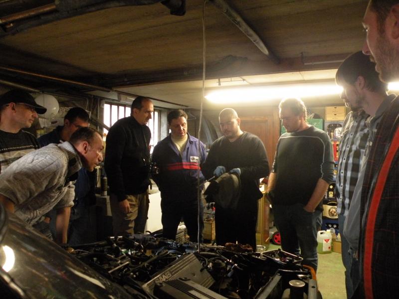

On était un peu trop nombreux pour que tout le monde puisse voir et finalement ça a duré plus longtemps que prévu.
Le disque d'embrayage était bien usé et il y avait une légère fuite au joint spi de vilebrequin.
Pour ceux qui n'ont pas pu rester, la repose s'est bien passée et on a pu aller faire un tour mais avec le capot. Sans oublier de faire une blague de mécano amateur : j'ai monté la dump valve à l'envers.. Merci à Fabrice qui a posé une bonne question... Du coup ça l'a épuisé pour la soirée

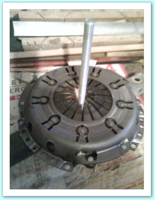

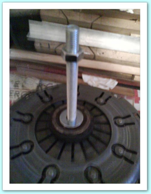

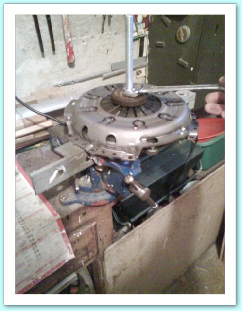

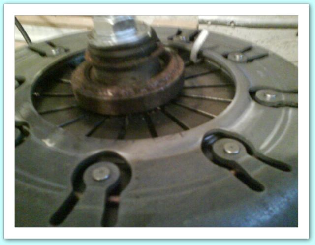

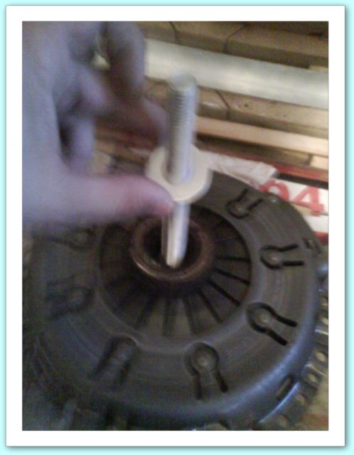

Pour info, voici ci dessous des photos personnelle de ma méthode pour retirer le cerceau du vieux mécanisme et c'est la meme méthode pour mettre le cerceau sur le mécanisme neuf avant le remontage
Je me sert de la butée (la vieille) pour prendre appuie sur le mécanisme, vous avez utilisé un cric c'est ca ?
je ne sais pas si ma méthode est la meilleure mais en tout cas elle est efficace et douce, comme celle de la "douille et de la vis" qui a servie a sortir l'axe le samedi apres midi.

J'aime bien ta méthode Faxy, ça m'éviterai comme ça d'acheter une presse d'atelier.
