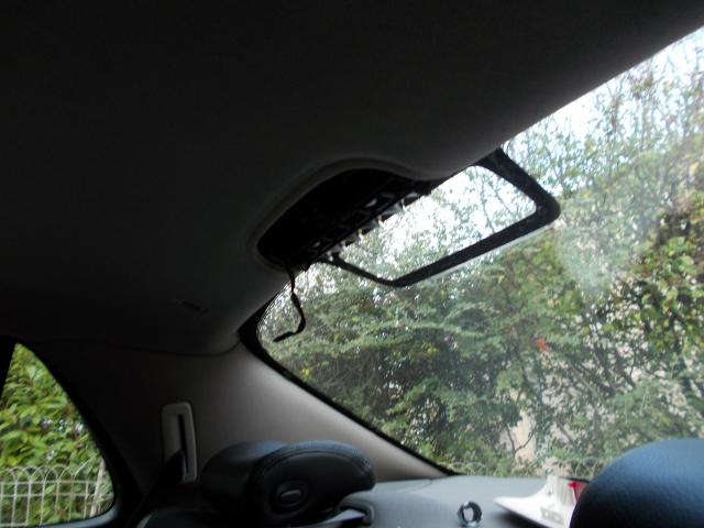

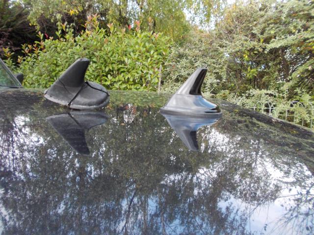

bon on retourne vite fait sur l'auto de bacplus16 , après la remise en forme du trionic changement de l'antenne , j'ai trouvé la plus proche possible de l'origine , bien sur c'est valable uniquement sur les autos non équipées de gps , c'est une antenne radio et vu qu'elle ne sert à rien on garde l'embout du cable mais on coupe le cable , et bizarement l'antenne d'origine est branché à un cable
donc on démonte juste le feux stop les deux agraphes de chaque coté , elle s'enlèvent en faisant un quart de tour et on tire un peux sur la garniture pour passer la main et dévisser l'écrou et on remet l'autre antenne à la place , tout ça pour un prix dérisoire
http://cgi.ebay.fr/ws/eBayISAPI.dll?Vie ... 5773255009
Messages : 35041
Message par milou_info » mar. sept. 30, 2014 2:31 pm
Ah, c'est pas tout à fait la même. Tu làs payé cher ? Sinon, tueur retirer la peau de l'ancienne, en dessous tu as le noyau dur (!), il suffit de la poncer un peu, de rajouter une cale en dessous et hop : tout neuf !
ps : la câble va à la console pour le pré-équipement téléphone.
