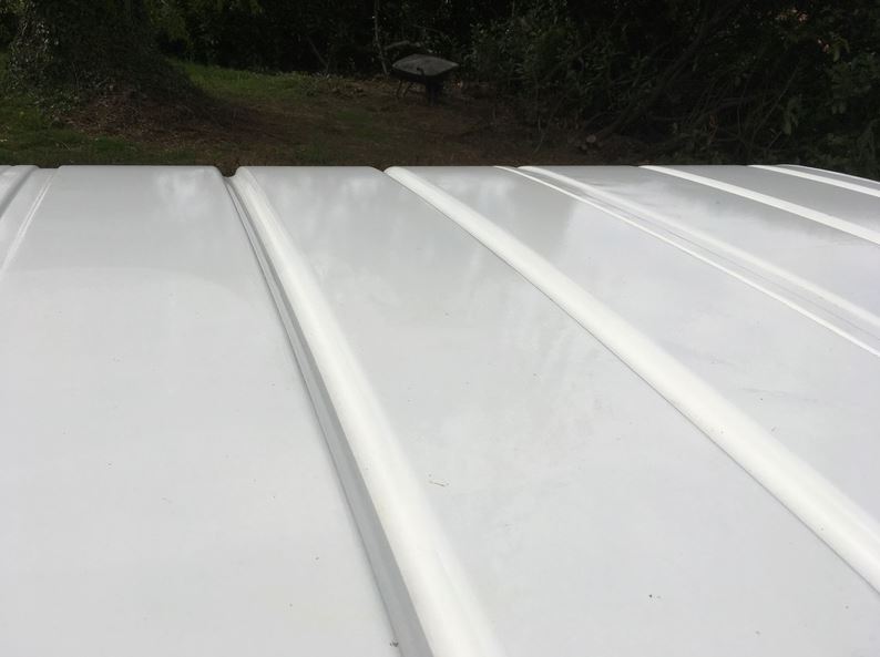

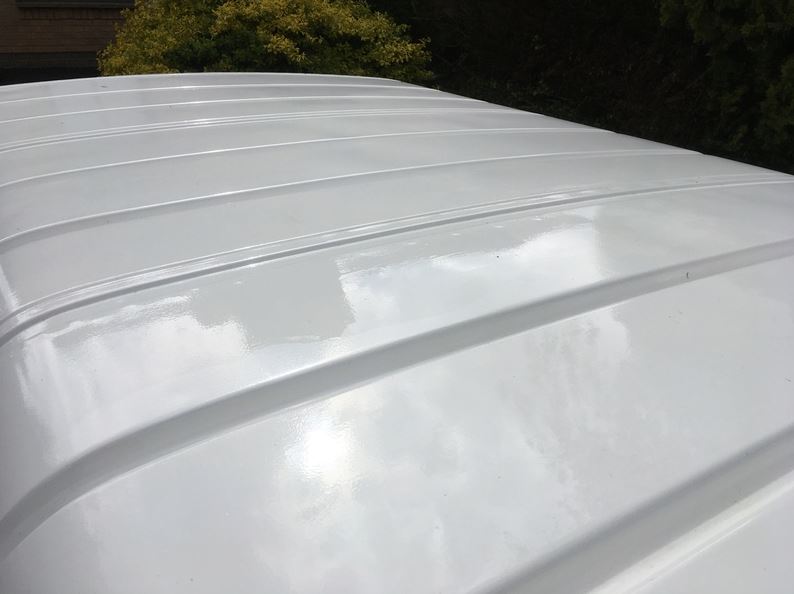

Bon, le toit est protégé pour l'hiver :D
J'ai repeint tout le toit au rouleau à la peinture résine antirouille!
- Grattage des jointures de tôle
- Traitement au Rustol CIP
- 2 couches de minium
- 5 couches fines de peinture antirouille avec poncage au 800 entre chaque couche!
J'ai suivi cette méthode:
http://www.club80-90.co.uk/pages/downlo ... r%A350.pdf
Idéalement, faudrait reponcer la dernière couche au 1000 et polir mais je n'ai pas eu le temps et la météo est trop dégueu maintenant! :(
Le rendu est suffisant pour une toit que seuls les pigeons peuvent voir! ;)

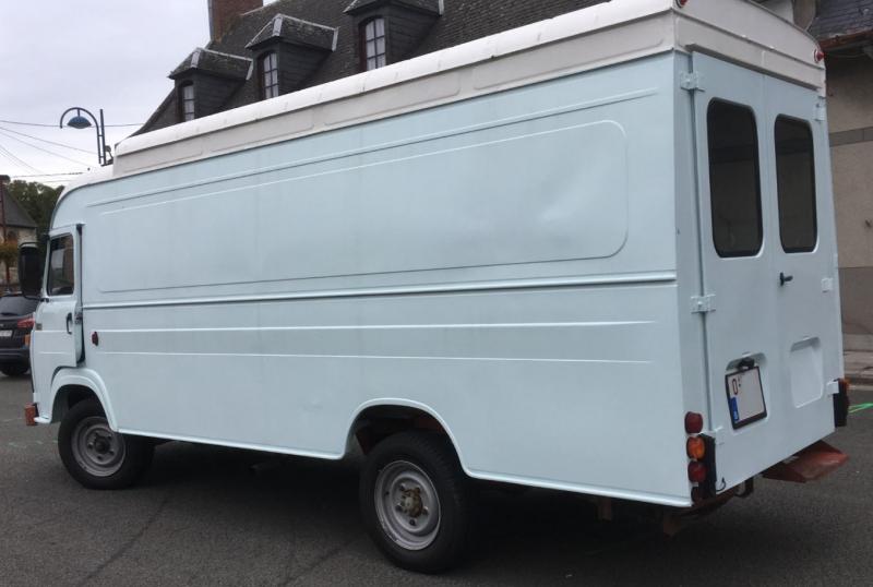

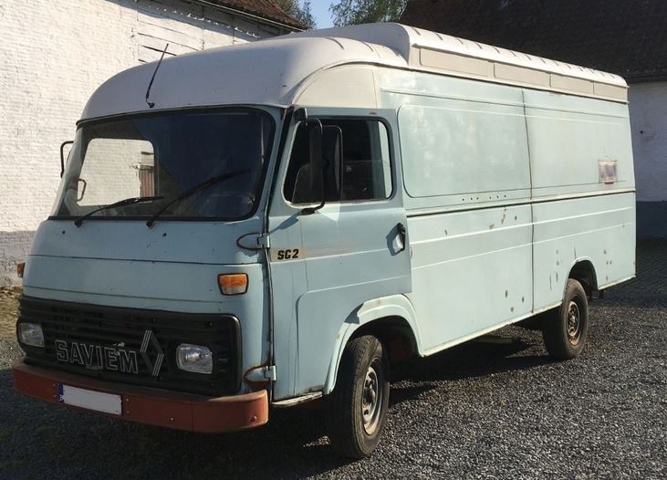

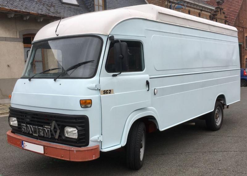

Message par tristan » lun. oct. 09, 2017 5:09 pm
Bon, ça m'a pris un temps de dingue mais j'ai fini de le repeindre....au rouleau! :D
Je suis assez surpris du résultat final. Y'aurait moyen de faire mieux en s'appliquant encore mieux (plus de couches, plus de ponçage et polissage dans les règles de l'art) mais c'est déjà pas mal!:
Quand je l'ai ressorti de son hangar après l'hiver passé:
Et maintenant:
Je dois encore faire le pare-choc avant.....
Si c'était à refaire.....ben j'hésiterais!!....c'est bcp de boulot et on dépend trop de la météo (surtout ici dans le Noooord) :whistle:

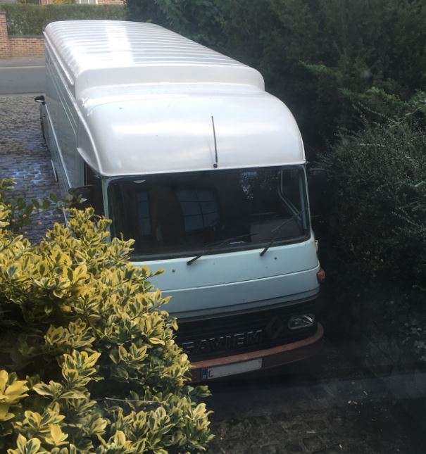

A vrai dire, je l'ai mis en vente....à un prix assez élevé car je n'ai pas vraiment envie de le voir partir....mais je suis à un carrefour où je dois décider si je commencer à découper la tôle pour faire des ouvertures et le transformer en camping car (et donc perte de sa valeur) de plus, j'ai un doute sur les réglementations pour ce type de véhicule ancêtre....ou si je le laisse comme il est mais dans ce cas, je n'en ai pas vraiment l'utilité! :???:
Et son stockage reste problématique.... :D
Inconcevable de le laisser sous la pluie.....la tôle "saviem" est très propice à la corrosion!! :pt1cable:
Néanmoins, je suis content, le toit a bien survécu après 1 an:
