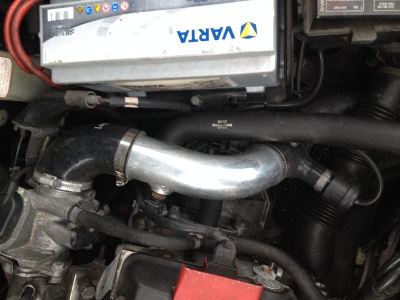

Vu que ce turbo à un débit plus important et que l'entrée et la sortie de l'échangeur d'origine est en 60mm, j'en ai profité pour me faire un conduit en alu sur mesure qui est un peu dans le style Abbott http://www.abbottsaab.com/product/9000- ... -kit-9000/ mais 2 x moins cher :
-Il est en diamètre 60mm sur toute la longueur alors que celui d'origine, qui est conique (60mm a 50mm) est très restrictif. Le débit est donc bien plus important en 60mm et surtout les pertes de charge sont réduites au minimum.
- Il a un diamètre constant même dans les rayons contrairement à l'origine mal fichu. La aussi le débit et l'écoulement d'air se fait bien plus naturellement.
Pour moi cette pièce en 60mm aurait dû être montée d'origine. L'origine en 50mm est passable pour les 150/170 ch, après pour les versions 200ch ou plus il faudrait passer en taille au-dessus. Je fais les photos pour les jours qui suivent.

Ci joint le conduit d'origine conique qui commence en 60mm pour se restreindre à 50mm
Puis le miens en 60mm
J'ai néanmoins conservé la dump valve d'origine

Cela pousse bien a l'éthanol a l e 85 .Tu as une ligne avec cela? J'ai lu quelques Part aujourd'hui, que la delivery pipe en alu apportait pas grand chose par rapport au plastique à cause de la température quand Est il de la durite ? Toujours avec un diamètre plus gros

Non, la ligne d'échappement est d'origine! Cela va très bien comme cela, elle est silencieuse. Comme dit, je ne cherche pas à gagner de chevaux, il en en largement assez. Le plus important selon moi et d'obtenir le couple relativement en bas en dessous de 2500 trs avec une mise en action progressive du turbo pour rouler sur la route.
Pour la delivery pipe, c'est juste pour pour essayer que je l'ai mise. La pièce d'origine date des 1eres 9000 turbo de 1984 et n'a jamais évolué jusqu'à l'aéro. Pour moi, cette pièce d'origine est misérable, limite le débit et crée des pertes de charges assez conséquentes. Il va de pair de changer la delivery pipe si on passe sur un turbo en 19T.
J'ai lu sur quelques Part aujourd'hui, que la delivery pipe en alu apportait pas grand chose par rapport au plastique à cause de la température quand Est il de la durite ? Toujours avec un diamètre plus gros
Moi pas comprendre :whistle: Tu parles de plastique, tu veux dire quoi?

Brosaab parle surement de la durite d alimentation en air des 9.5/9.3 en trionic 7 qui sont sauf pour les premieres années en plastique .
Sur la 9000 elles sont toutes en alu .

Oui tout à fait je parlais bien de la durite d'alimentation d'air " delivery pipe ".. en alu sur les 9000.. Alors qu'à priori quand cette durite est en plastique l'air serait plus frais.. Mais c'est sûrement un détail sans importance lol
