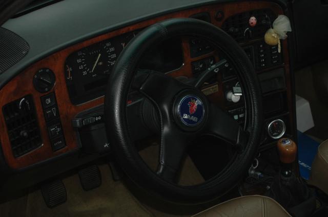

Par contre pour le volant je préfère le 3 branche d'origine ( ceux des 9000 turbo, j'ai du mal avec le volant sport ) ;) idem pour les jantes. Mais bon les goûts et les couleurs
le volant n'est pas d'origine et c'est même pas un saab, je l'ai mis car le mien est plus que foutu, je l'ai gardé dans l'espoir de le refaire un jour.
le volant vient d'une audi 80 ;) ;) ;)
Quand je parler du volant sport je parler du volant Saab qu'on retrouve dans presque toute les Sp et quelques 900 ;)
elle était vraiment belle, j'ai lu ta mésaventure et la fin de ta 9000, dommage :pfff: :pfff: :pfff:
le volant sur la mienne, n'est pas d'origine, n'est même pas saab.
il provient d'une audi 80
http://i89.servimg.com/u/f89/14/09/69/05/img_0118.jpg
comme celui que j'avais avant, en beige en plus
Re: saab 9000 sp de mal76
Message par faxydid » dim. juin 10, 2012 2:21 am
le volant SAAB momo 3 branches n'était pourtant pas installé d'origine avec l'option SP (ni en 88 ni en 89), mais pas mal de propriétaire l'avait acheté en accessoire.....le volant d'origine était le meme que sur les 9000 "normal T16" et pas meme en cuir :lol:

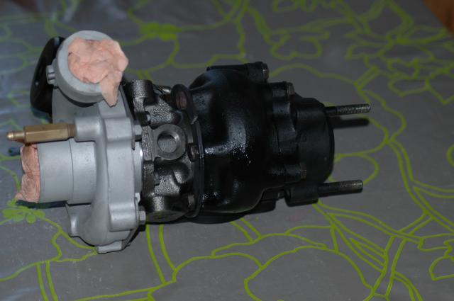

bon tout est remonté hier en fin de journée, Turbo neuf, un T3 hybride avec quelques modifications.

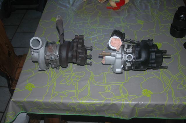

Le T3 qui remplace le Te05
petite comparaison, le T3 à droite
