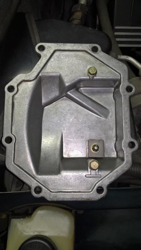

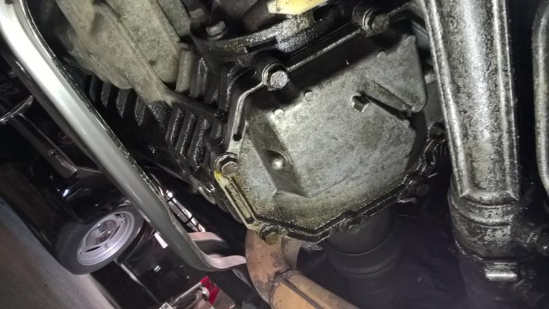

La vidange de la boite c'est pour ce WE.
Les vis du haut ne sont pas facile à atteindre.
TRM4000
Messages : 709
Inscription : sam. août 19, 2017 2:00 am
Localisation : Pyrénées-Atlantiques
Re: 900i 16 valve 1992
Message par TRM4000 » sam. oct. 14, 2017 12:29 am

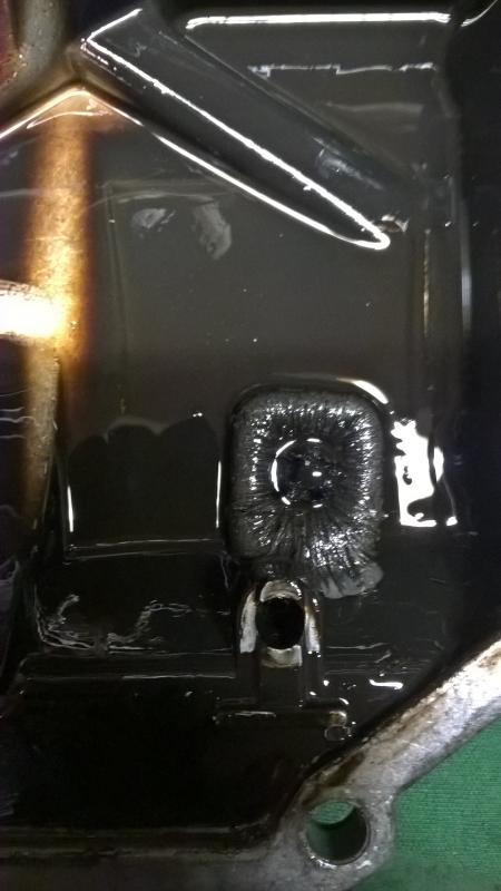

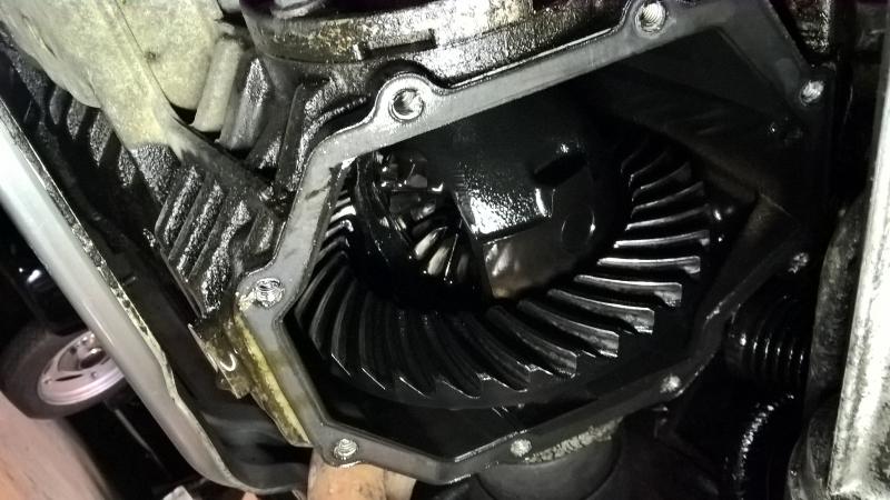

L'interieur est très noir.
Le filtre a une marque de chaud.
TRM4000
Messages : 709
Message par TRM4000 » sam. oct. 14, 2017 12:30 am
L'aimant:
TRM4000
Messages : 709
Message par TRM4000 » sam. oct. 14, 2017 12:32 am
Dans le filtre, il y avait 5 morceaux de métal.
Comme celui la
TRM4000
Messages : 709

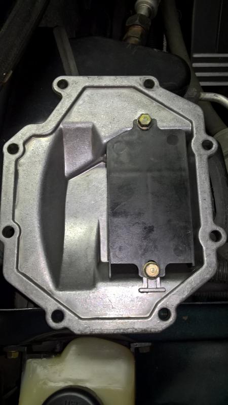

Message par TRM4000 » sam. oct. 14, 2017 12:33 am
La plaque de la boite est propre.
Dernière modification par TRM4000 le lun. avr. 02, 2018 12:03 pm, modifié 1 fois.
TRM4000
Messages : 709
900i 16 valve 1992
Message par TRM4000 » sam. oct. 14, 2017 12:35 am
Avec son filtre
Dernière modification par TRM4000 le ven. oct. 07, 2022 12:47 pm, modifié 1 fois.
TRM4000
Messages : 709
900i 16 valve 1992
Message par TRM4000 » sam. oct. 14, 2017 12:38 am
J'ai mis un peu moins de 3 litres d'huile (2,6).
Norme constructeur API GL-4
L'huile de Boîte Elf TRANSELF NFP 75W80 est un lubrifiant extrême pression du type SHP pour boîtes de vitesses manuelles. Son indice de viscosité ainsi que ses propriétés extrême pression garantissent une lubrification efficace à toutes les températures et une bonne tenue des engrenages sous les contraintes le plus sévères. Spécialement recommandé pour une grande facilité de passages de vitesses par temps froid il garantie d’un fonctionnement optimal et d’une longévité accrue des organes de la boîte de vitesses. Préconisée par son pouvoir anti-usure, antirouille, anticorrosion cette huile de boite assure une haute protection des organes de synchronisation.
La prochaine fois j'essaye cette référence, c'est celle de la clio.
L'huile de Boîte Elf TransElf NFJ 75W80, est plus généralement le lubrifiant adapté aux exigences des boîtes de vitesses mécaniques, des véhicules léger munies d’anneaux de synchronisation en laiton, en configuration simple ou multi-cônes. Son degré de viscosité suffisamment élevée à chaud évite les phénomènes de bruit lors du passage des vitesses grâces à sa bonne résistance au cisaillement et facilite le passage des vitesses par temps froid par sa faible viscosité à basse température. Préconisée par son pouvoir anti-usure, antirouille, anticorrosion cette huile de boite assure une protection des engrenages des organes de la boîte sous les contraintes les plus sévères.
huile EP noug2
https://www.racinglubes.fr/891-huile-po ... don_de_2_l
L'huile de Boîte Elf TRANSELF EP 80W, il est parfaitement adaptés aux transmissions mécaniques des véhicules de tourisme et poids lourds, matériels agricoles, engins de génie civil et de manutention : boîtes de vitesses mécaniques, ponts hypoïdes fonctionnant dans des conditions modérées, boîtiers de direction. Son indice de viscosité et ainsi que ses propriétés extrême pression garantissent une lubrification efficace à toutes les températures et une bonne tenue des engrenages sous fortes charges. Préconisée par son pouvoir anti-usure, antirouille, anticorrosion l'huile de boite Elf TRANSELF EP 80W assure la stabilité des performances.
API-GL 4
Mais il y a aussi cette référence :
L'huile de boite Elf TRANSELF EP 80W90, est un lubrifiant adapté aux transmissions mécaniques des véhicules de tourisme et poids lourds, matériels agricoles, engins de génie civil et de manutention : boîtes de vitesses mécaniques, ponts hypoïdes fonctionnant dans des conditions modérées, boîtiers de direction. Son indice de viscosité et ainsi que ses propriétés extrême pression garantissent une lubrification efficace à toutes les températures et une bonne tenue des engrenages sous fortes charges. Préconisée par son pouvoir anti-usure, antirouille, anticorrosion et anti-mousse l'huile de boite Elf TRANSELF EP 80W90 assure la stabilité des performances.
API-GL 4
Ou cette référence :
L'huile de Boîte Elf TRANSELF Type B 80W90, est un lubrifiant spécifiquement adapté aux conditions d’emploi les plus sévères des transmissions mécaniques des véhicules de tourisme et poids lourds, matériels agricoles, engins de génie civil et de manutention : boîtes de vitesses mécaniques, ponts hypoïdes, boîtiers de direction. Il est particulièrement destiné aux professionnels recherchant une diminution de leur poste carburant sans modification des plans de maintenance de leur parc de véhicules. Son indice de viscosité et ainsi que ses propriétés extrême pression garantissent une lubrification efficace à toutes les températures et une bonne tenue des engrenages sous fortes charges. Préconisée par son pouvoir anti-usure, antirouille, anticorrosion l'huile de boite Elf TRANSELF type B 80W90 assure la stabilité des performances.
API-GL 5
Manuel de service rubrique: 024-5
Lubrifiants boite de vitesse:
Huile de moteur SAE 10W30 ou 10W40; SAE EP 75 API-GL 4 ou API-GL 5
ELF_TRANSELF TYPE B 80W90.pdf
Dernière modification par TRM4000 le ven. oct. 07, 2022 12:49 pm, modifié 13 fois.

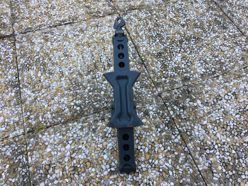

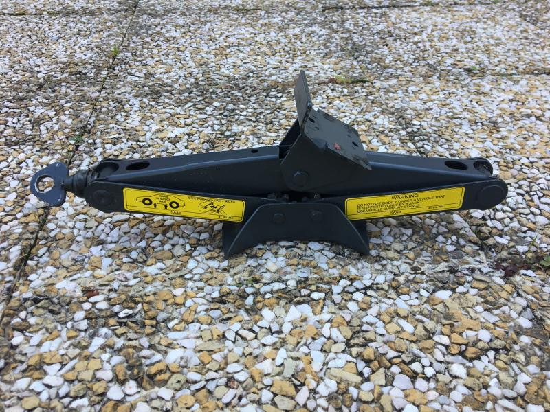

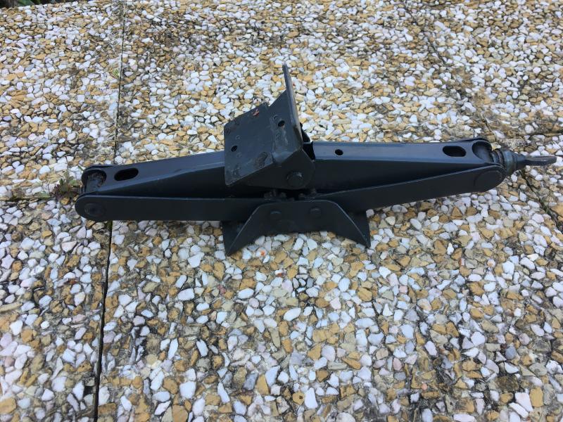

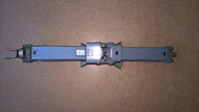

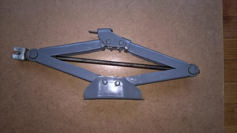

Le joint de boite est arrivé par la poste.
Salut Jérôme,
Voici les photos du cric...
Stéphane
TRM4000
Messages : 709
Message par TRM4000 » sam. oct. 14, 2017 1:49 pm
Salut Stéphane,
Super, mais tu sais que je suis un enmerdeur!
Peux-tu me donner en mm les dimensions A, B & C?
D'avance merci
Jérôme
Clifton
Messages : 292
Message par Clifton » sam. oct. 14, 2017 2:07 pm
Pas de souci :)
A : 8,5 cm (en incluant la courbure de la pièce), le pli « perpendiculaire » à gauche fait environ 2,5 cm)
B : 7 cm
C : 4,3 cm

Stéphane,
J'ai 4 cric comme ci-dessous que j'utilise pour lever ma Clio lorsque je purge mes freins...etc
Je vais adapter une plaque sur ce modèle Renault.
L'épisode cric Saab n'ayant pas été concluant (la faute à un vendeur peu sérieux) pour l'instant je vais continuer avec le modèle actuel mais je souhaite améliorer l'assise.

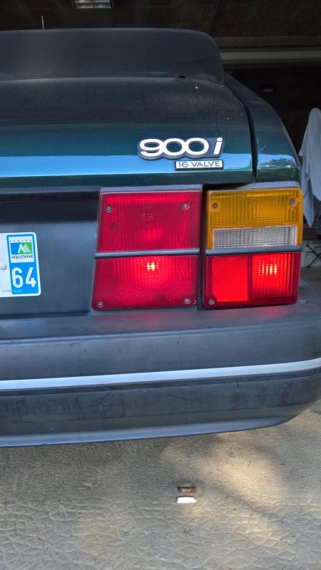

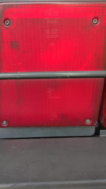

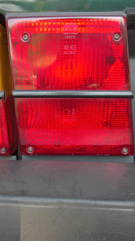

Message par TRM4000 » sam. oct. 14, 2017 10:27 pm
J'ai passé au 'polish' les feux rouges de l'auto.
Le résultat est impressionnant.

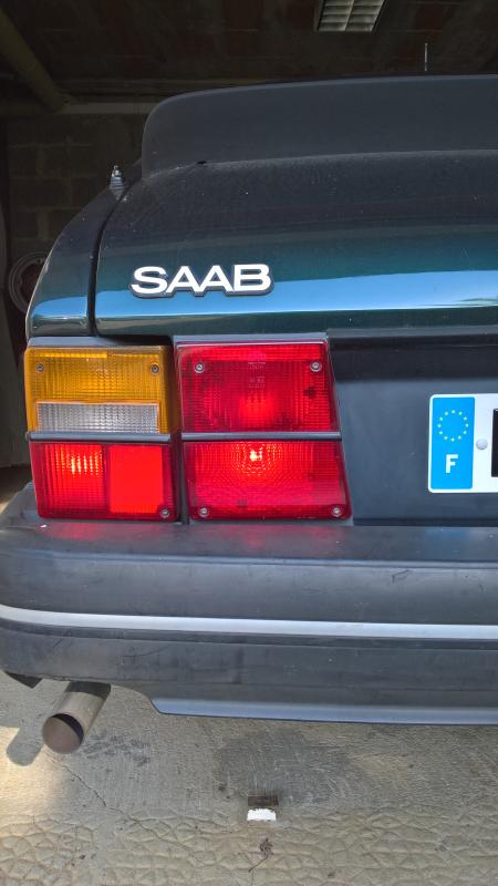

Feu AR Passager
Feu AR conducteur
J'ai aussi choisi de piloter les deux feux antibrouillard.

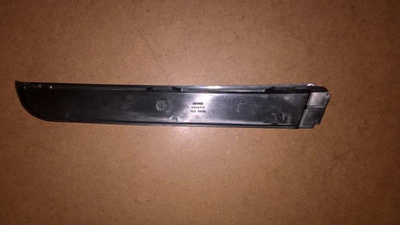

Message par TRM4000 » dim. oct. 15, 2017 2:01 am
J'ai recu mon spoiler avant gauche de chez RBM. Quand j'ai commandé, il en restait un seul en stock. Je m'étonne de constater qu'après livraison de la pièce, le service logistique n'a pas rectifié la quantité!
Je dois maintenant trouver les boulons pour la fixation de la pièce plastique.
