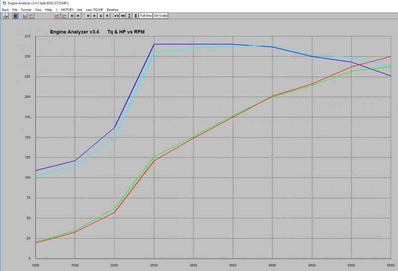

Noug ! brrr, l'injection de me tente pas des masses : je ne cherche pas un monstre de puissance, juste la plus réactive possible dans les 250 ch !
Sinon, je pars un peu dans tout les sens. Entre le projet de wastegate externe, la culasse de 9000, les rapports de boites, les modifs, je n'avance pas beaucoup. Surtout que... j'ai découvert- et acheté- un programme de simulation moteur qui m'amuse pas mal. En gros, tu renseignes au maximum le programme sur les carecteristiques de ton moteur, et il te dit comment il se comporte. Chic ! en l'occurence, c'est intéressant pour voir comment tel ou tel arbre à came change les courbes.
Par exemple, si on change les cames de 900 turbo post -86 pour celles de 9000 turbo post 93, on arrive à gagner du couple bas dans les tours, pour en perdre un peu en haut :
Bon, on ne voit pas trop bien, mais on gagne pas mal entre 1000 et 2500 (jusqu'à 16nm à 2500), c'est meilleur jusqu'à 4000, et de moins en moins bon après.

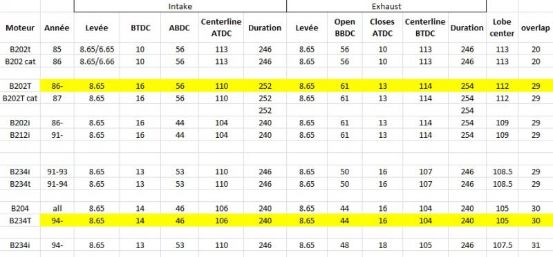

Pour mémo, les données de beaucoup d'arbre à came saab :
