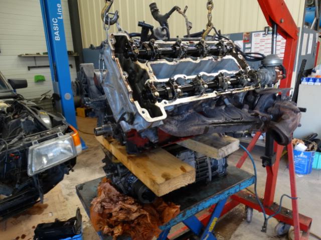

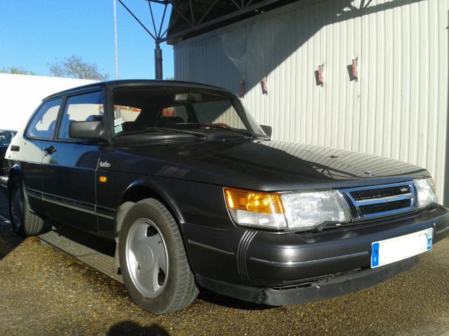

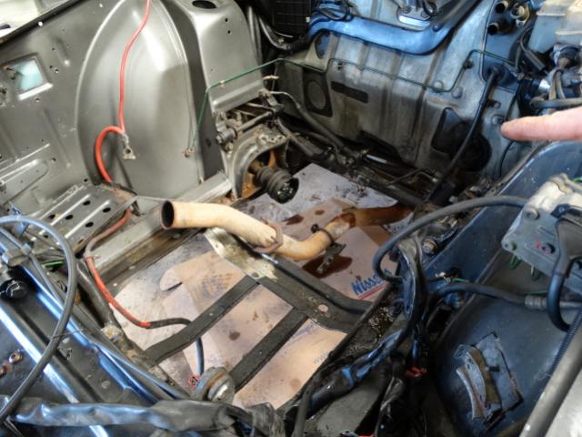

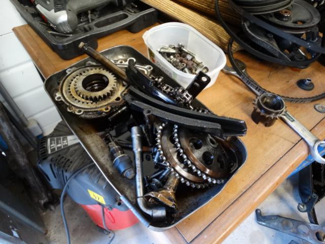

Plus sérieusement le moteur s'est envolé pour cause de remplacement de distribution. L'occasion de changer ce qui devait l'être, à savoir :
- Distribution complète (chaîne, pignon, tendeur, guide et joints divers mais qui ne se fument pas).
- Radiateur (ben oui il avait 210 000 bornes), vase d'expansion et pompe à eau. La bête respire bien.
- Les deux rotules de direction qui étaient comme qui dirait mortes.
- Le récepteur d'embrayage qui a fait "ouf" (l'ancien évidemment).

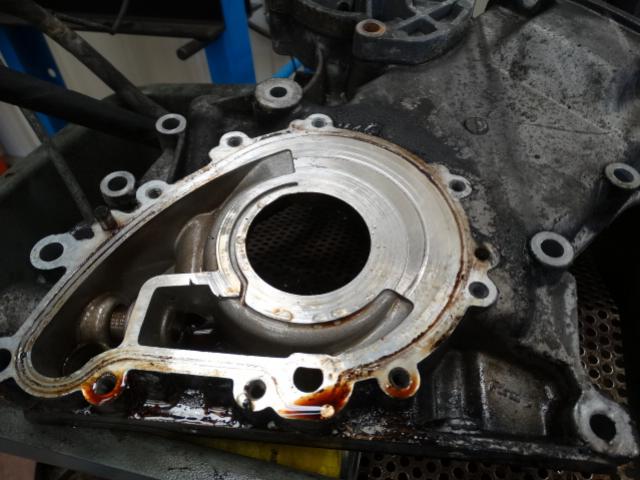

- Le capot et carter de distribution qui était rayé par la chaîne comme un disque des années 1980. Assez impressionnant.
- La pompe à huile qui avait aussi pris un coup (de chaîne... de distribution).
- Flexibles de frein qui n'en pouvaient plus.
- Flexible de radiateur (une espèce de serpent long comme le bras au bout à gauche - en partant du volant - qui pissait l'huile et qui n'est pas une pièce exactement simple à trouver.
Le rendu du résultat très vite avec des photos de tout ce chantier car sur le forum on veut des photos, des photos !
Je suis plus que content du résultat ce soir après cinquante kilomètres de conduite avec des pieds de Troll :D

Le puzzle
Le carter de distribution hs
Le tout dans des boîtes on en mangerait presque

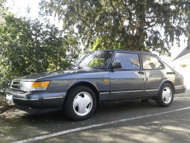

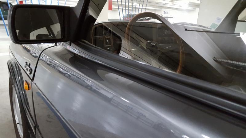

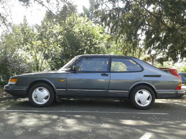

Côté refroidissement c'est beaucoup mieux. Même sous le soleil d'aujourd'hui et en plein bouchon de centre ville l'aiguille de température ne monte plus au dessus de la moitié (avant elle montait aux deux tiers comme sur mon cabriolet). Le ventilateur tourne tout ce qu'il peut entre les feux rouges mais elle supporte parfaitement. Bon... l'idéal reste la nationale pour cet avion.
Pour le plaisir de la ligne. Le gris odoardo rend très bien à l'ombre :) .
mesimages/8363/Saab%20en%202015%205.jpg
mesimages/8363/Saab900en20153.jpg
Elle est superbe !!!
mais ne la gare pas sous un résineux , tu vas ruiner ta peinture avec la sève .....

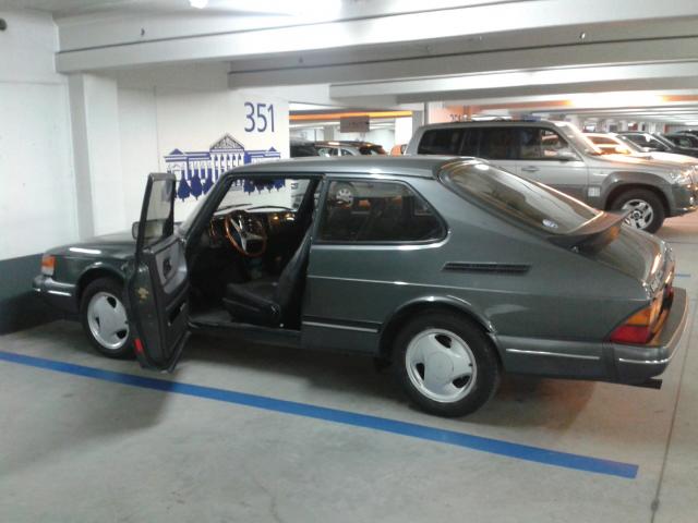

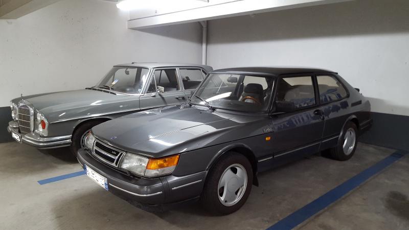

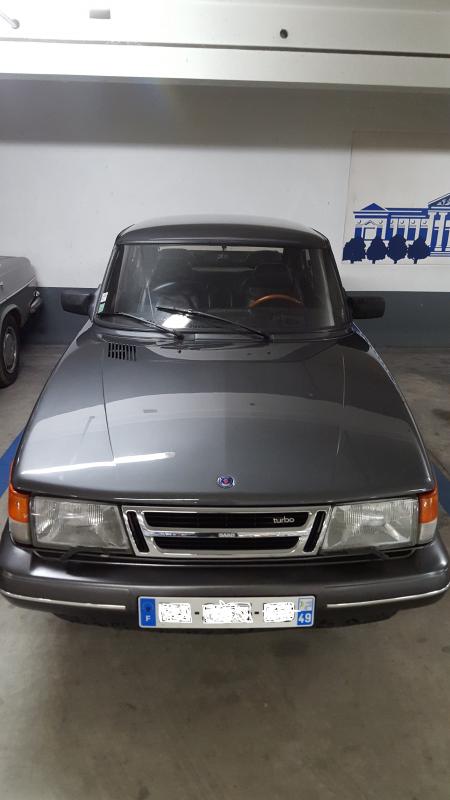

Message par voitureloisir » ven. avr. 17, 2015 11:42 am
Le ronron dans les parkings souterrains est un plaisir de gosse... :p

Message par jaybear » ven. avr. 17, 2015 1:39 pm
mesimages/8363/Saaben20155.jpg
Tellement vrai !!!!
Avec ma précédente , un coupé BP , je me rappelle il y a quelques années qu'il m'est arrivé de rentrer dans des parkings à Paris juste pour enendre le plop plop plop , et ressortir immédiatement !!! :bounce: :bounce: :bounce: :bounce: :bounce:
à l'époque si tu ressortais dans le quart d'heure , tu payais pas !!!!
Faut être malade quand même !!!!!!!!!!! :pt1cable: :pt1cable: :pt1cable: :pt1cable: :pt1cable: :pt1cable:

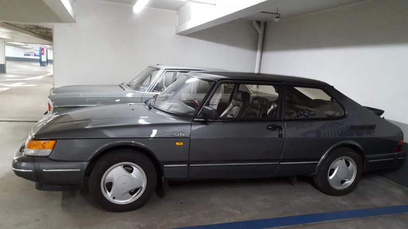

Tout cela manquait de photos.

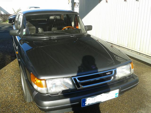

Quand on change une pièce (le turbo) on songe tout de suite à la suivante. En l'occurrence l'échappement qui se perce (seul le silencieux a été changé il y a longtemps). En plus du blap blap ça commence à faire un bruit indigne d'une Saab...
Le meilleur moyen de ne pas prendre de coups de portières : se garer auprès d'une allemande rutilante.
Et pour le plaisir des yeux :wahoo:

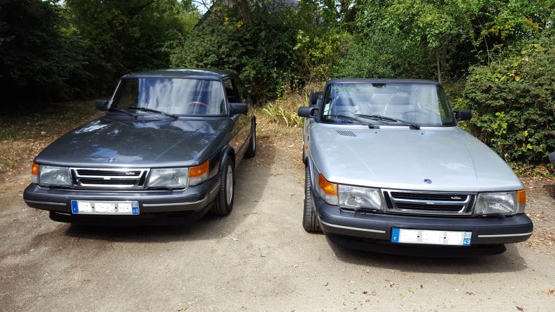

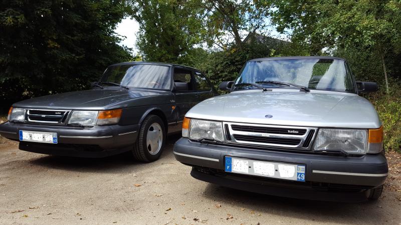

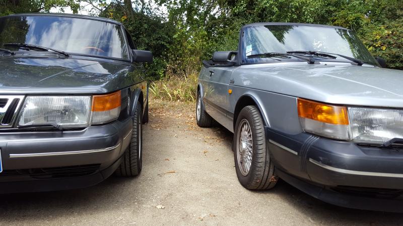

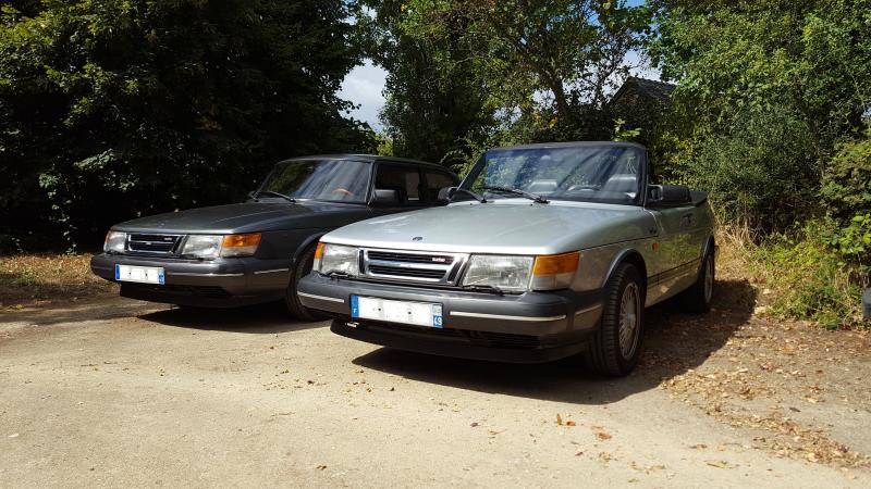

Cent mille km distinguent les deux. Presque fini de roder le turbo du coupé qui ronronne fort. J'ai hâte de retrouver un réglage haute pression car je crois que cette fois j'ai bien tous les chevaux disponibles. Le cabriolet frise les 308 000 km et va passer en carrosserie pour ses 26 ans.
Là on voit bien la différence entre les pare chocs refaits et des pare chocs d'origine...
