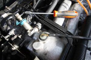

Voici une photo du tuyaux cassé (pointé par le tournevis)

Salut,
Le tuyau que tu pointes est celui qui emmène de l'essence jusqu'à l'injecteur de départ à froid. Il injecte de l'essence directement dans le corps du papillon sans passer par la tête distributrice et les injecteurs, pendant 3 à 4 secondes..

merci
3 à 4 secondes, sur? Car l'essence giclait par là durant les longues minutes durant lesquelles j'ai fait tourner le moteur...
c'est le starter, si je comprend bien?
Re: 900 T8 flat nose
Message par noug2 » ven. mai 23, 2008 11:38 pm
l'injecteur est commandé pendant quelques secondes / minutes , (variable suivant la temperature moteur ) , mais la canalisation est en permanence sous pression .
