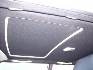

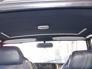

Quelques nouvelles, j'ai tout nettoyé et remonté le tableau de bord, remonté mon ciel de toit avec toit ouvrant grace au tuto imprimé de Joe (aucun soucis pour le toit ouvrant, j'avais rabatu du tissu sur le ciel de toit donc je l'ai décollé délicatement et recollé sur la carrosserie intérieur du toit ouvrant), j'ai nettoyé les cuirs et panneaux de portes, nettoyé toutes les poignées, joint intérieurs, par soleils, ceintures, consoles etc...
La vidange et le filtre a huile sont fait ainsi que bougies et filtre a air, son echappement est remonté (pas encore la partie de Joe) et j'ai trouvé un cligno avant, j'ai aussi viré tout le systeme d'alarme. il me reste a passer un bon coup d'aspirateur partout, changer la batterie et la nettoyer avant son controle technique du 08 janvier 2008 (bien sur plus de place avant...)
quelques photos:
Le ciel de toit avec son toit ouvrant, je trouve que le tissu va particulierement bien avec les poignets, joints et parsoleils beiges

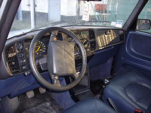

Le tableau de bord :

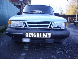

La face avant, je lui ai trouvé une petite lame assez discrete :
Sinon je devrai changer les AB car sous le chache noir il manque la vitre et le porte ampoule

Ahhhh... voila comment redonner vie a une voiture!!! Niveau extérieur tu en es ou??
Bravo pour ton ciel de toit, une réussite!!!

exterieurement elle est propre, reste a renover les parchocs, trouver 2 antibrouillards, un becquet, la baguette chromée de parchoc avant et un sigle avant.
