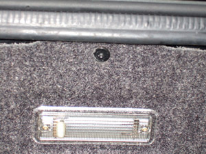

Il y a en fond de calle sous la trappe accédant à la roue de secours , un orifice censé permettre d'évacuer l'humidité justement mais souvent c'est par ce mème orifice que de l'eau peut venir se loger au fond .Source de corrosion , vérifie le et traite ca au rustol en bouchant eventuellement l'orifice .
au fait golf, tu aurais une photo de ce trou ? j'ai trouvé un petit trou et je voudrais savoir si c'est celui la.
bon, j'arrete de parler de trou ca devient presque vulgaire

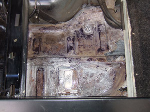

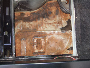

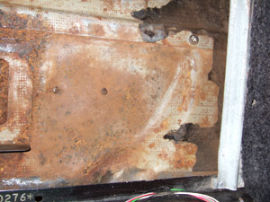

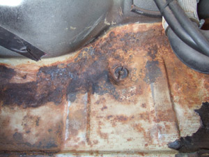

alors on y va
avant
apres poncage ca donne ca
ensuite, passage du convertisseur de rouille
la suite demain
avant
la suite demain

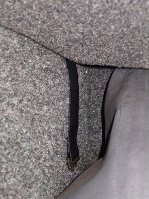

pour la source de la flotte, j'ai cette chose la qui est trempée de chaque cotés
je pense donc que l'eau vient d'un mauvais joint de la capote

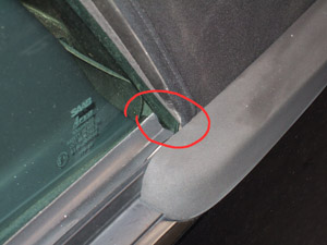

du coup j'ai trouvé ca sur les vitres ar, les joints ne serainet pas a refaire ??
pour y acceder je dois enlever la moquette qui est fixé avec... bah je ne sais pas comment defaire ces trucs, vous savez ?
