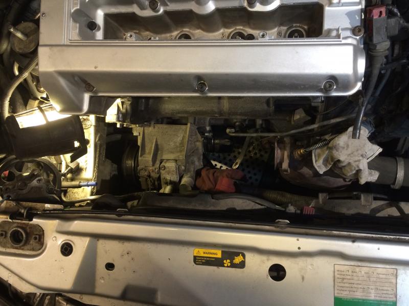

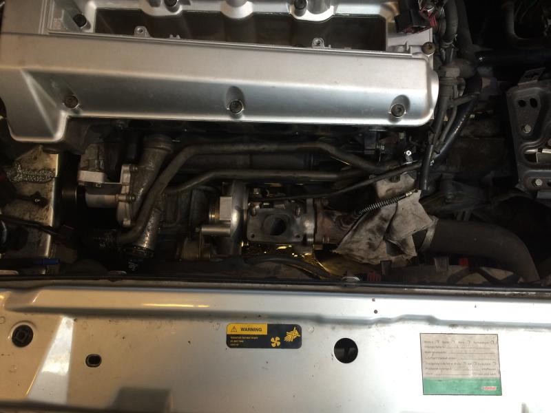

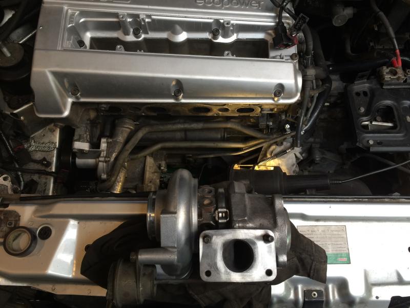

J'ai donc décidé de me lancer à nouveau, au programme, turbo, cause perte d'huile présumée ( en plus de fuite par le capteur de pression à l'arrière du bloc)
Pompe à eau car siffle à froid, j'espère que c'est elle, elle était d'origine
Le galet tendeur de courroie accessoires
Le capteur pmh car à deux reprises elle n'a pas démarré le matin ( c'est le moins cher, l'autre c'est la casete DI)
Et donc le joint du capteur de pression d'huile à faire
Durites d'eau, fuite à forte charge
Traitement points de rouille du berceau moteur

pompe à eau et durites
Turbo, un grand merci à fil :)

pas trop chiant à démonter la pompe à eau ?
Re: Saab 9-5 2.3T Aéro
Message par gnomonien » lun. avr. 18, 2016 2:13 pm
http://forum.saabsportclub.com/saab/95/ ... 7173_1.htm
Ca va bien la dessus :)
Lien si besoin :)
Ps lien inutile vu la photo la nouvelle pompe a eau est deja en place :lol:

Non, la pompe ça a été, les durites silicone par contre... C'est une autre paire de manches heureusement que Clotaire est venu me filer un coup de main, je ne pensais pas galèrer comme ca...

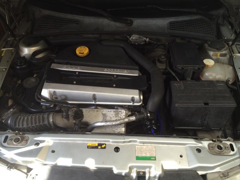

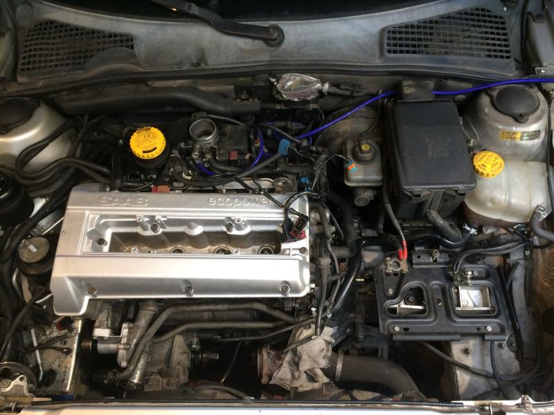

Bon voilà, tout est remonté,
Encore merci à fil pour le turbo,
À pit pour le coup du capteur :) bien vu :)
A Clotaire pour le coup de main
À tous pour vos commentaires et indications :)
Pour l'instant ça roule plus-tôt bien :)
Ah oui, de l'acide sur le bouchon du vase d'expansion c'est pas terrible ...
