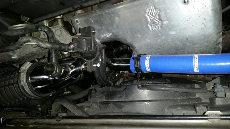

			Je poursuis la rénovation de la 9-5. Hier j'ai rénové l'affichage du SID et de la clim, j'ai de nouveau tous les pixels   Aujourd'hui j'ai installé la novelle pipe d'admission du turbo de chez Speedparts. Par contre, il me reste à commander et installer la nouvelle tubulure qui amène l'air frais à la boîte à air.
Mauvaise surprise par contre, je me suis rendu compte que le moteur claque à froid, le bruit vient de la gauche quand on est face au moteur, je pense qu'il va falloir prévoir une distri
 Aujourd'hui j'ai installé la novelle pipe d'admission du turbo de chez Speedparts. Par contre, il me reste à commander et installer la nouvelle tubulure qui amène l'air frais à la boîte à air.Mauvaise surprise par contre, je me suis rendu compte que le moteur claque à froid, le bruit vient de la gauche quand on est face au moteur, je pense qu'il va falloir prévoir une distri

			La nouvelle pipe "cobra" en place :  .
Le moteur est un peu cracra, mais de toute façon je dois encore installer la nouvelle pipe d'admission d'air, démonter le couvre culasse pour remplacer le patin et le joint et mon garagiste va changer l'embrayage, les silent-blocs du berceau moteur et de la barre stab avant et vidanger la boîte, donc je nettoierai après.
.Le moteur est un peu cracra, mais de toute façon je dois encore installer la nouvelle pipe d'admission d'air, démonter le couvre culasse pour remplacer le patin et le joint et mon garagiste va changer l'embrayage, les silent-blocs du berceau moteur et de la barre stab avant et vidanger la boîte, donc je nettoierai après.
