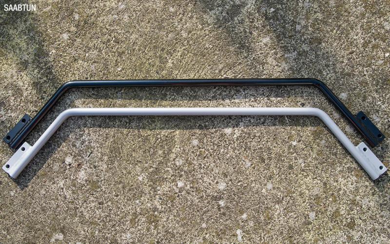

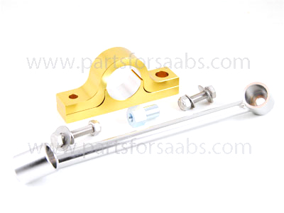

Bon ben j'ai pas mal étudié cette histoire de tenue de route à propos de la suspension...
Donc je vais m'en tenir à ça: ressort court eibach, amortisseur neuf original Sachs pour châssis sport (av.+ arr.), du powerflex partout, barre anti roulis arr. 22mm, renfort de direction:
Après pour la barre stab avant, j'ai mesuré et elle fait 26mm, surement un upgrade de chez Hirsch car elle avait le kit de ressort Hirsch performance, à contrôler encore ;)
Monte en 17", si je me trompe pas la dimension des pneus est: 215/45-17"
Je pense avoir une bonne tenue de route avec un peu de "confort", comme ce sera mon daily ;)

Si je peux m'immiscer dans ta présentation Bibouecht, j'ai en ce qui me concerne côté châssis pratiquement toute la panoplie que tu as cité, hormis le renfort de crémaillère.
Mon cabriolet est en ressorts H&R (-35mm) avec Koni réglé "très ferme", bagues poly à tous les étages (sauf essieu AR), barre stabilisatrices avant 26 et arrière en 22 et jeux de jante BBS 18 avec pneus 225/40 en Michelin Pilot et bien si la tenue de route s’apparente à celle d'un kart côté confort avec une tenue en courbe et dans les rond point bien supérieur à l'origine dès que je libère la cavalerie (Stage 2 brewcityboost 240cv) le train AV cherche sa route très loin de la tenue de route d'un 9.5.
