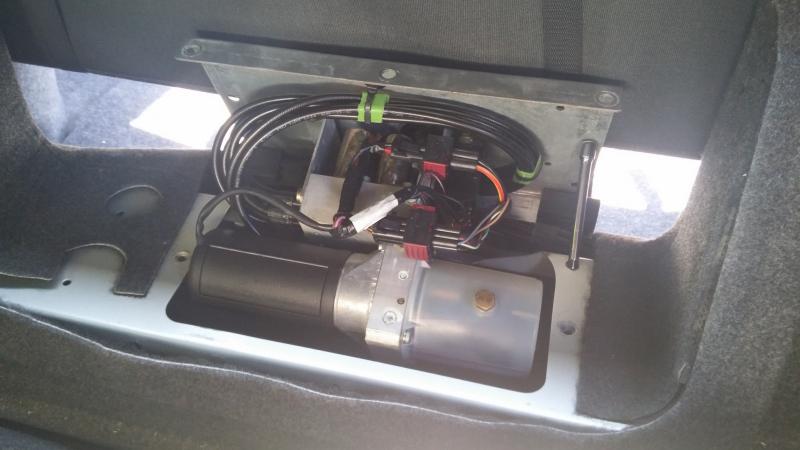

Petite mise à niveau du jour :
Depuis le remplissage du réservoir pour la capote il y a quelques jours, j'avais fait plusieurs manip', et comme le circuit était complètement vide, je me suis douté qu'il faudrait en remettre.
Surtout que le levage du 5e arceau était toujours "foireux" à la 1ere demande, genre réamorçage de circuit plein d'air.
J'en profite donc pour vous montrer en photos, pour ceux qui n'oseraient pas se lancer.

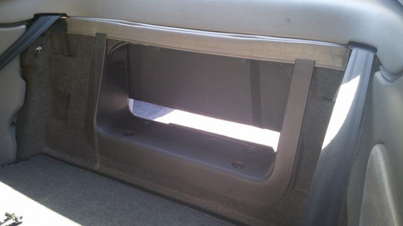

Voici ce que l'on voit quand on rabat la banquette :
Tout se passe par là...pas besoin de s’embêter à faire ça par le coffre...Une fois "assis" sur le dossier rabattu, on bosse super bien.
Le plastique enlevé, on découvre une trappe sous la moquette, qui tient par 8 boulons de 13.
Une fois retirés, on soulève comme un couvercle articulé et ca donne ça :
( je fais tenir le système avec la rallonge de mon Facom, car sinon ca retombe ).
Le reservoir est à moitié rempli, ce qui confirme que tout était vide la fois précédente.
Vous pouvez observer le bouchon ( ecrou de 13 aussi ), sur le dessus du réservoir plastique.
Petit entonnoir, et on refait le niveau.
Remise en place dans l'autre sens, mais avant d'en finir j'ai controlé tous les raccords, les vérins etc...Et il n'y a aucune fuite apparente, ce qui est bon signe.
J'ai refais 3 cycles d'ouverture/fermeture, qui se sont très bien déroulés.

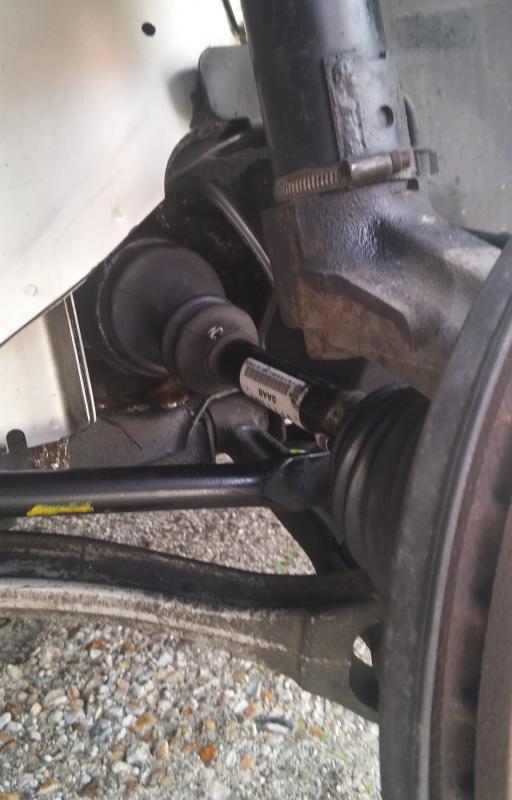

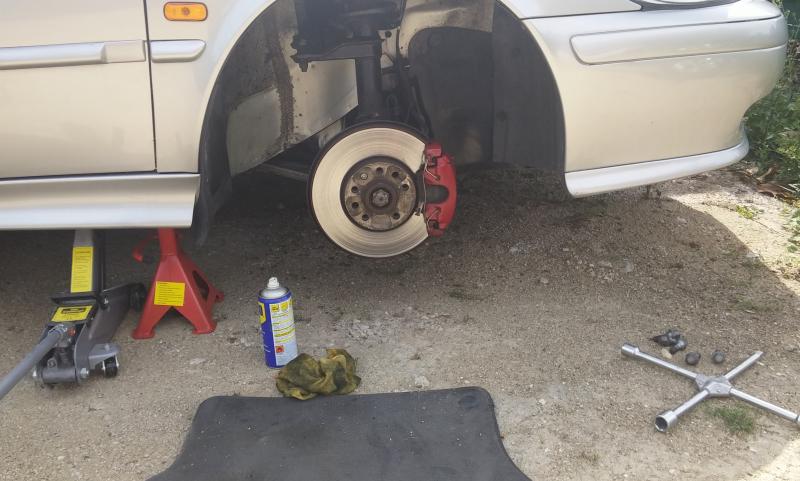

Je me suis "amusé" à démonter les roues avant, histoire de voir l'état visuel des trains, silent-blocs, plaquettes etc...
Eh bien...bonne surprise !
Tout est nickel, et vu les étiquettes, je dirais même que certaines choses ont du être changées.
Ca me parait trop "propre" pour avoir 15 ans et 130 000kms.
Je suis maintenant en train de voir pour changer ou refaire les verins de capote, car les suintements ne me plaisent pas trop.
