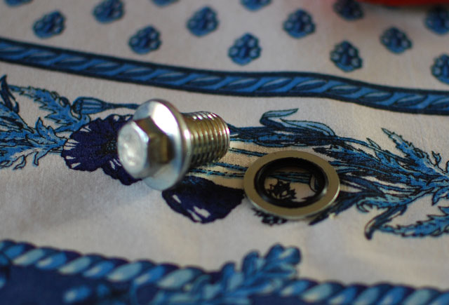

Re: ...la 9.3 à Thurbault
Message par thurbault » mer. janv. 19, 2011 4:55 pm
serré à toc par un crétin :/
il a serré aussi fort qu'il est bête :sweat:
donc j'ai un beabouchon tout neuf, 9,50€ à la patte d'oie mine de rien, l'aller-retour avec la Saxo 1.1i de Papy :whistle:
et pour me rassurer, il m'a dit que des fois, à trop forcer pour le defaire, y en a qui flingue le filetage... :sweat:

déjà quand je me suis glissé sous la voiture, j'avais pris, machinalement la "clé à vidange", avec la section carrée, la même que j'utilise pour vidanger la Xantia... "ah ben non, c'est pas ça... :heink: "
pis le bouchon d'origine que m'as montré le mec de la Patte d'Oie c'est une étoile, alors qu'a l'origine, mon bouchon à moi, c'est comme celui du dessus, une tête hexa de 13 :crazy:
mais j'en ai un d'avance, je vais essayer de récupérer l'ancien pour avoir un modèle pour la prochaine...
