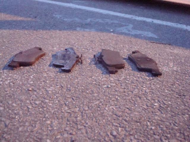

j'ai réussi à changé mes plaquettes tout seul comme un grand! :bounce:
merci à tous pour vos conseils!
(sinon, je serai encore à forcer comme un couillon sur le piston [:julien:8] )
l'état de mes palquettes :pt1cable:

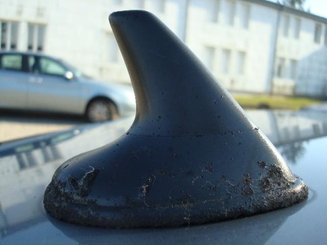

l'autre jour, en frottant ma voiture, je me suis rendu compte de ceci :ouch:

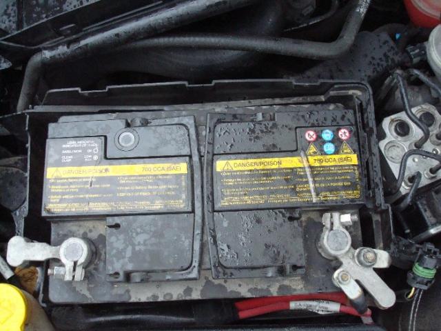

ben elle me fait des mauvaises blagues! :pt1cable:
tout à l'heure, un message au SID me tient à peut de chose près ceci:
"batterie ne charge pas, arrêtez la voiture"
j'ai donc jeter un oeil sur la batterie (sans entretiens :pt1cable: )
apparemment ok...

Message par chrisyl » ven. avr. 17, 2009 10:48 am
Même sans entretien (soi-disant) il faut vérifier les niveaux de liquide de la batterie en levant les caches, ensuite cela peut être aussi une défaillance de l'alternateur.
lesprad
Messages : 5234
Localisation : Toulouse
Re: ma "petite" suedoise...
Message par lesprad » ven. avr. 17, 2009 11:48 am
quand ça arrive brutalement, c'est plutôt l'alternateur, teste les voltages aux bornes de la batterie moteur tournant et moteur arrêté.

Message par thurbault » ven. avr. 17, 2009 3:54 pm
merci, je penche plus pour l'alternateur...
