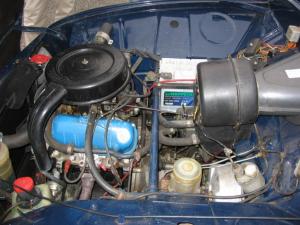

Bon j ai roulé ce matin pour changer et rien ne se passe ni sur le radiateur ni dans le vase d expansion .Zéro bulles d air en surface le moteur en marche.Juste des vaguellettes concentriques dues aux good vibs.
C est vraiment une perte de liquide dues à un bouchon qui a du sécger durant ces 6 années d inertie et n 'est donc plus étanche .le fautif en haut à gauche , il est rouge de honte pour ce qu'il me fait .Vilain boooo!!!
