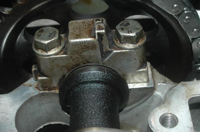

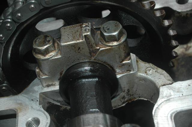

Puis pose du tendeur de chaine et serrage au couple.
faire deux tours au vilo pour vérifier le calage.
![Image](https://forum.saabsportclub.com/mesimages/1807/DSC_8228.jpg)

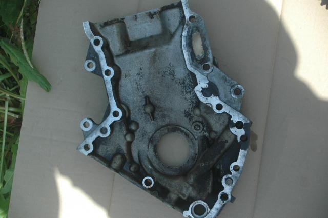

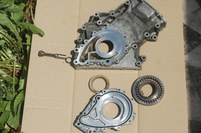

voici d'autre photos du carter de distribution lors du nettoyage
![Image](https://forum.saabsportclub.com/mesimages/1807/DSC_8214.jpg)
![Image](https://forum.saabsportclub.com/mesimages/1807/DSC_8215.jpg)

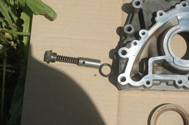

voyer sur le coté la soupape de limitation de la pression d'huile (sur la photo le cylindre est mis à l'envers)
![Image](https://forum.saabsportclub.com/mesimages/1807/DSC_8216.jpg)

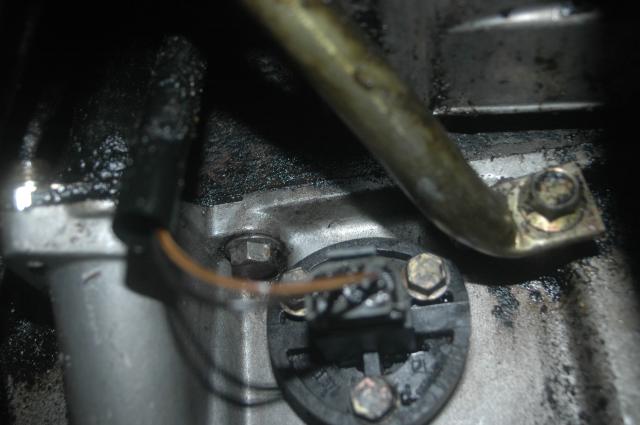

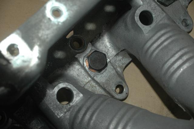

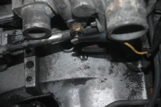

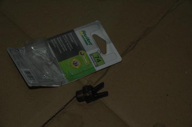

j'en ai profité pour supprimer le système EGR
mise en place d'un bouchon de vidange à la place de la sonde
![Image](https://forum.saabsportclub.com/mesimages/1807/DSC_8246.jpg)
![Image](https://forum.saabsportclub.com/mesimages/1807/DSC_8247.jpg)

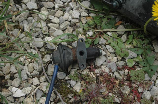

je remonte la valve une fois les trous bouchés
![Image](https://forum.saabsportclub.com/mesimages/1807/DSC_8094.jpg)

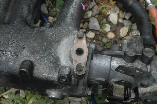

l'emplacement de la vanne EGR sur le collecteur d'admission
![Image](https://forum.saabsportclub.com/mesimages/1807/DSC_8093.jpg)

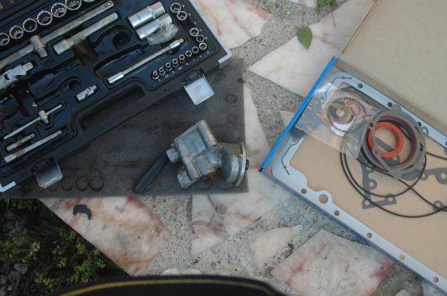

montage des différents joints
-support filtre à l'huile
-joint torique du capteur de niveau d'huile
-joint de l'ensemble pompe à eau.
![Image](https://forum.saabsportclub.com/mesimages/1807/DSC_8140.jpg)
![Image](https://forum.saabsportclub.com/mesimages/1807/DSC_8263.jpg)

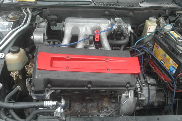

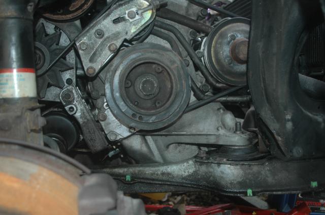

après le remontage des accessoires et de la pipe d'admission
![Image](https://forum.saabsportclub.com/mesimages/1807/DSC_8257.jpg)
et bien je suis vraiment fière de moi, j(espère seulement qu'elle va démarrer sans souci

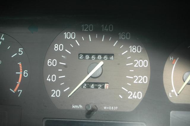

bientôt 300 mille km
même pas peur!!
![Image](https://forum.saabsportclub.com/mesimages/1807/DSC_8266.jpg)
même pas peur!!
