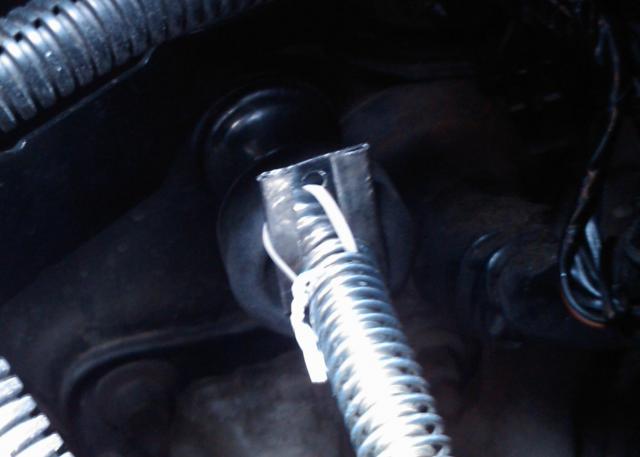

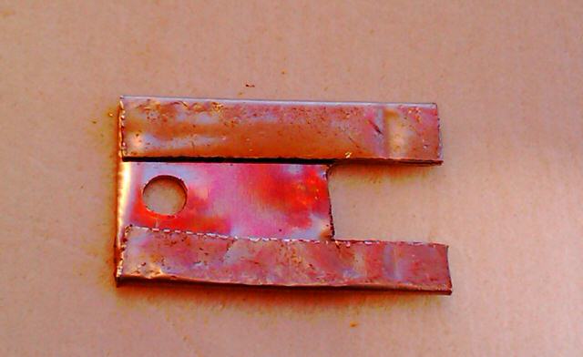

Pour la 1 il ne faut pas être trop vide ce modèle n'aime pas et sa siffle
Pour le 2 même avec un embrayage neuf sa peut le faire sa vient du câble qui n'arrive pas a tenir le rattrapage j'ai mis au point
une petite fourchette qui un fois le câble bien régler empêche le machin de sauter :
J'ai fait une nouvelle version depuis mais j'ai plus fait d'image.

c'est ce que j'aurais du faire lorsque mon premier cable d'embrayage a lâché (le pseudo rattrapage automatique)
au lieu de ca j'ai mis un neuf qui a tenu 6mois, maintenant il tient avec deux serre-cable (c'est l'autre solution a celle présentée lorsque le bout se barre)
moralité: 2x 38€ (plus frais de port) et deux serre-cable plus tard
, toujours suivre sa premiere idée
PS: je balade avec un cable d'embrayage ds le coffre en attendant que mon bricolage lâche (ca fait 1an et demi)
