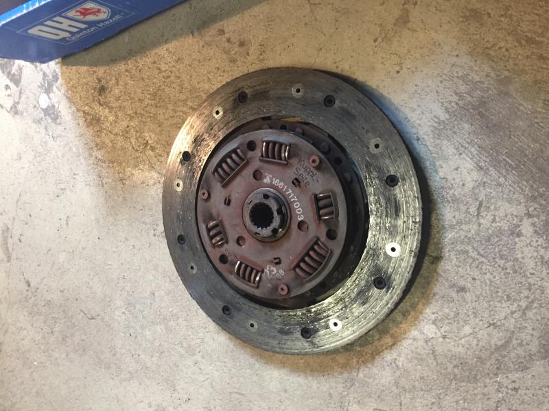

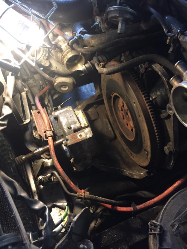

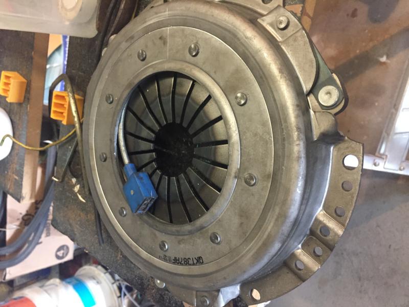

Bon j'ai pu avancer ce Week end sur a voiture.
J'ai réussi a changer l'embrayage cette fois.
En enlevant le capot c'est quand même plus facile.
Et pour comprimer le mécanisme, en utilisant l'astuce des contre écrou pour le comprimer plus qu'avec l’émetteur ça a été assez facile, j'ai mis 4 heures environ en prenant mon temps.
Il était vraiment au bout de sa vie...
Et comme outil pour maintenir le diaphragme comprimé, un outil a 1€ un aimant avec un manche souple pour aller chercher les vis perdues, en fait c'est parfait pour la SAAB, au bon diamètre en comme c'est fait en ressort, c'est facile a mettre.
Et ça sert à aller chercher les vis dans les lymbes du compartiment moteur...
Voilà, ça fait du bien de retrouver un embrayage.

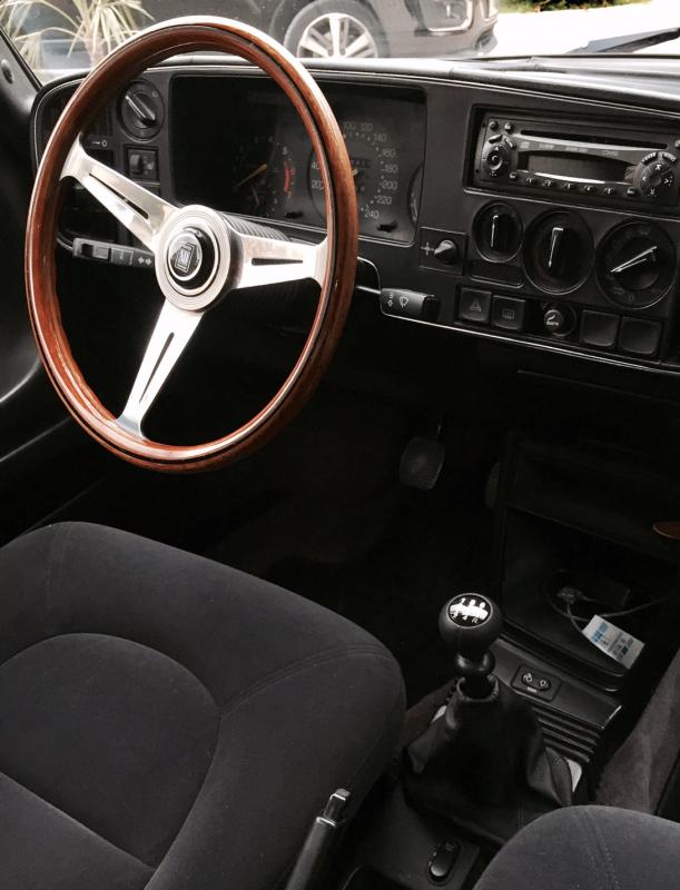

Voici quelques nouvelles de mon auto, qui petit à petit reprend ses couleurs.
Les durit de dépression remplacées et rebranchées correctement, la dump valve remplacée, et un réglage de la pression de repos, ont redonné du souffle à la voiture !!
J'ai depuis fait quelques travaux cosmétiques,
A commencer par le volant d'origine tout moche remplacé par un Nardi, dont je ne connais pas l'origine et qui semble être de plus petit diamètre, mais ça ne me gène pas :
J'ai aussi remplacé le pommeau de levier de vitesse et le soufflet par des modèles en cuir, et j'ai remplacé le skai noir( qu'avait mis l'ancien propriétaire) par de la suedine grise assez proche de l'origine.
Un autoradio blaupunkt d'époque (90')
Désolé, je n'ai pas encore de photo, j'aittends d'avoir complètement terminé l'intérieur

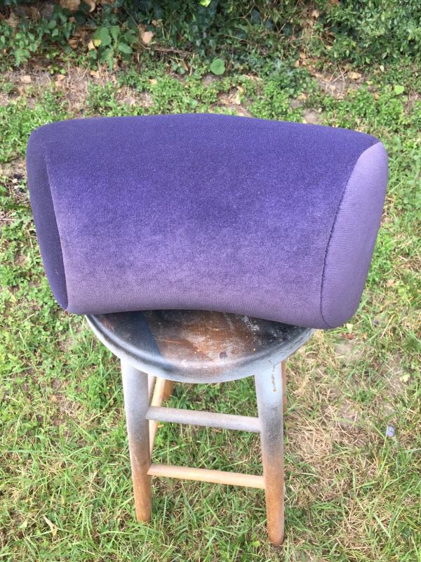

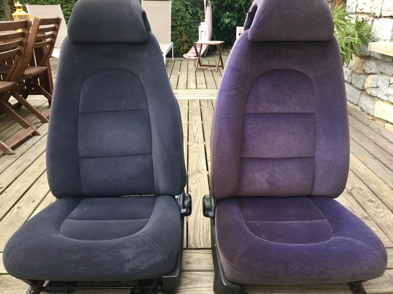

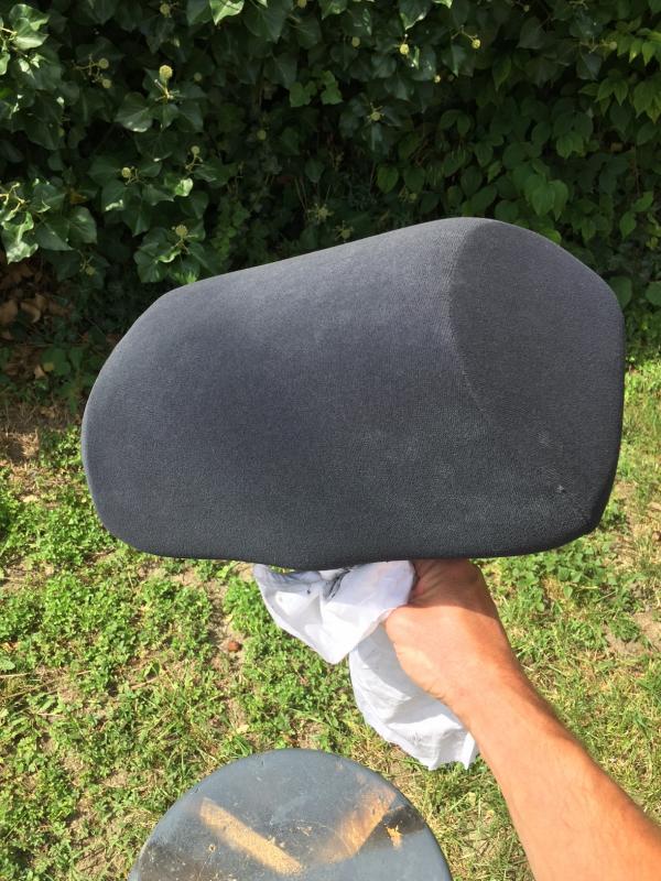

Côté sellerie j'ai redonné une couleur décente au velour :
avant :
le produit miracle:
c'est une teinture aérosol, pour les tissus synthétiques, ça reteinte dans la masse sans cartonner le tissus.
après :

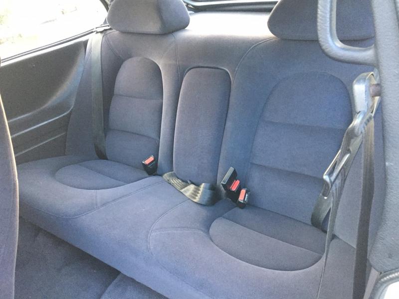

La banquette arrière terminée :
Je n'ai pas pas pu faire les fauteuils car il faut 4 bombes en tout et je n'en avait commandées que 2...donc j'ai recommandé.
30€ la bombe, ça donne une sellerie carrément rajeunie pour 120€. reste à voir la tenue dans le temps....

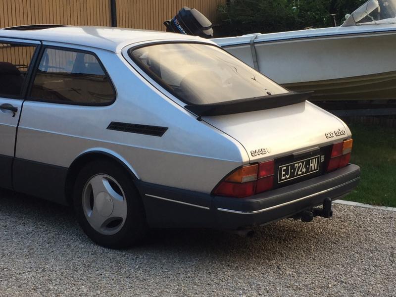

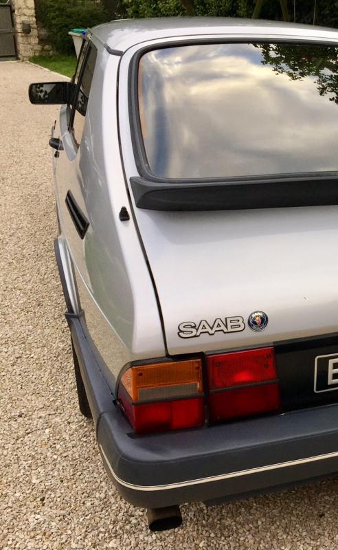

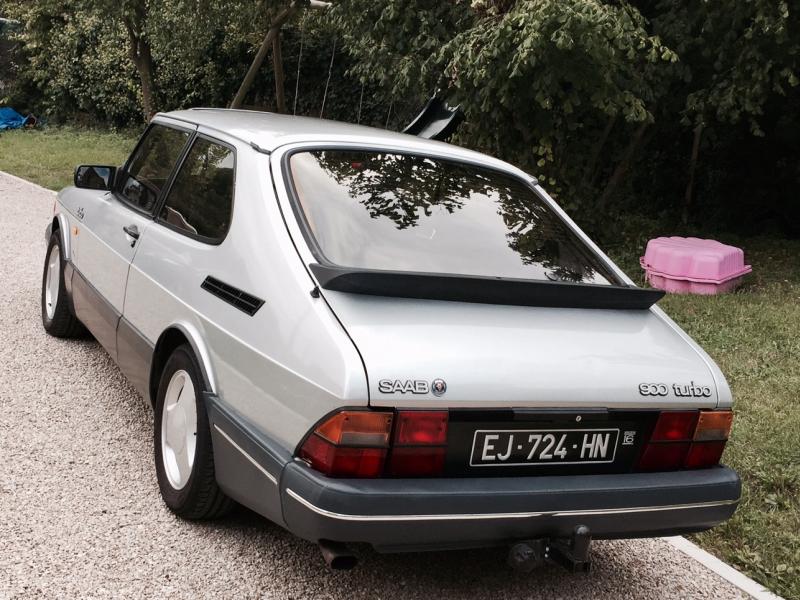

Et à l'extérieur, j'ai repeint le pare choc arrière, et les deux retours, remis un jonc chromé et des plaques noires :
Elle a quand même plus de gueule comme ça.
J'ai aussi monté un attelage fixe faute d'avoir trouvé un rétractable, pour tracter l'engin qui est à l'arrière plan.
J'ai utilisé la peinture de grapheur "94 gris anthracite mat" (mentionné dans le forum) avec un primaire plastique et du jonc chromé de 12mm de chez mecathecnic (20€ les 8m). le résultat est assez satisfaisant, mais je n'ai pas essayé de reformer les coin du pare-choc, étant en région parisienne, c'est peine perdue
Je vais faire l'avant de la même façon, en même temps que le changement du radiateur j'en profiterai pour tout déposer.
avant :
le produit miracle:
après :

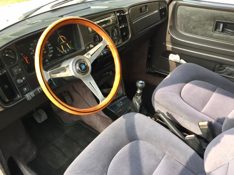

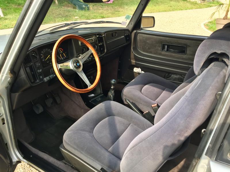

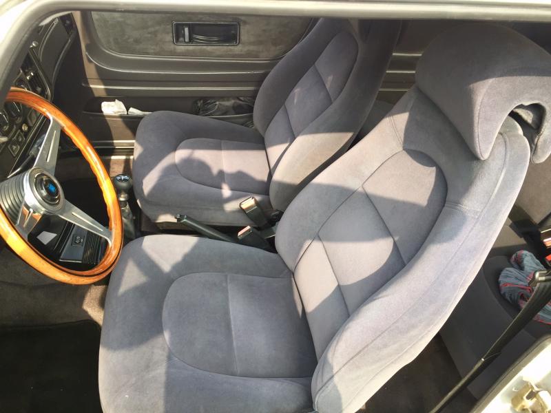

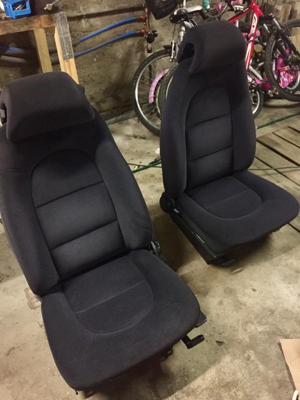

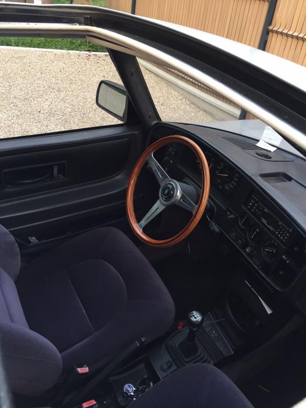

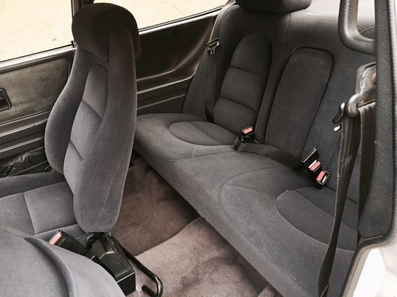

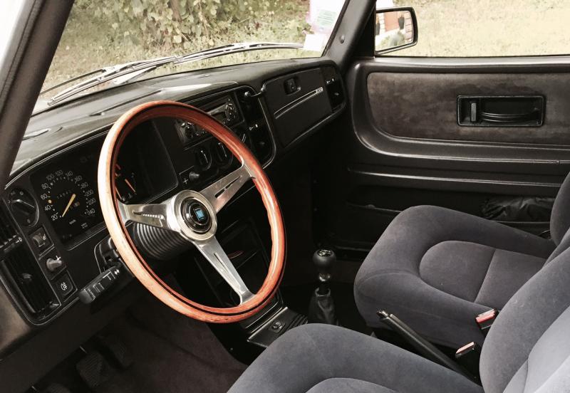

Voici la suite de la rénovation intérieure :
les fauteuils avant/aprés :
Et dans la voiture :
Vue d'ensemble, les contre-portes, le volant, le soufflet et le pommeau :
Voilà, cet intérieur présente mieux maintenant. Restent les fissure du TDB...

Superbe !
J'adore ces sièges, pour moi ce sont les plus confortables.

Extra ta renov de sièges , et effectivement comme le précise Milou , les aero tissus sont super confortable et durent dans le temps .

superbe ! bravo

Merci beaucoup
c'est vrai qu'ils sont confortables ces sièges. et hormis la couleur, le tissus ne s'use pas et ils ne sont pas affaissés.
la suite arrive.
la suite arrive.

Salut Tom
Et ben, ça prend forme on dirait...
Je suis intéressé par ton " produit miracle " pour "peindre" le tissu, aurais tu, s'il te plait, un site ou une adresse pour le commander et la marque?
Merci d' avance.
Merci d' avance.

Salut,
j'ai commandé ici
https://www.funofun.fr/
ils livrent en 3 jours et fdp gratuits si tu prends au moins deux bombes.
mais le site de bavarian est moitié moins cher.... faut voir avec le port a combien ça revient.
Voilà voilà
j'ai commandé ici
Voilà voilà
Du même avis que vous, le cuir c'est beau mais ces sièges sont extras et ultra solides en plus.c'est vrai qu'ils sont confortables ces sièges. et hormis la couleur, le tissus ne s'use pas et ils ne sont pas affaissés.
Et l'été on se brûle pas...

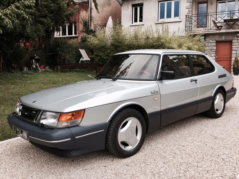

Me voiture est prête et a retrouvé un peu de sa classe :
Encore les amortisseurs, et ça ira pour cette année.
merci pour vos conseils pour arriver à ce résultat

Quel beau travail !
Tu me la réserve dans quelques années, quand tu auras envie de changer
Et reprendre une BMW ancienne

Beaucoup de classe, tu veux dire. Félicitations.
