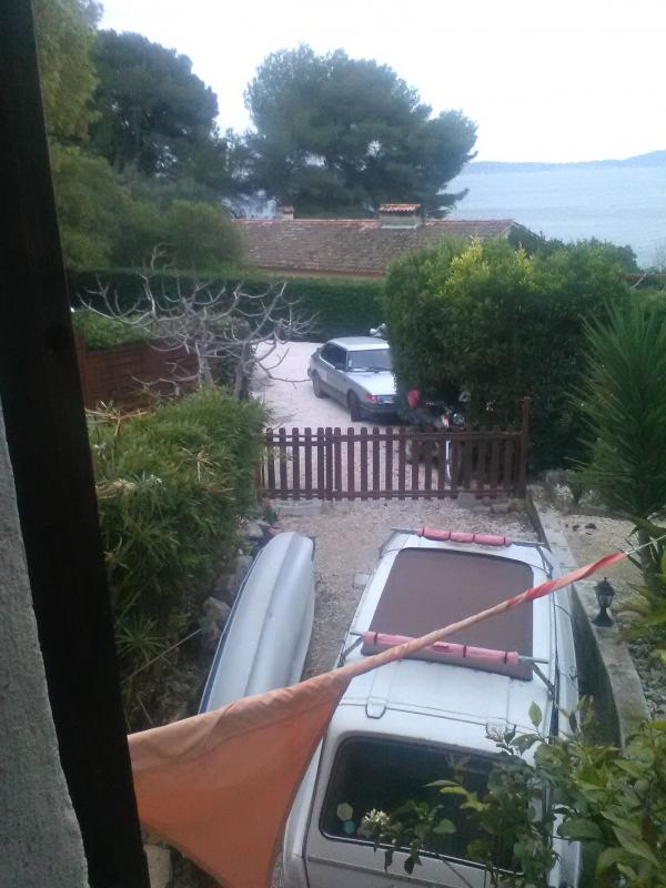

Vla les news, semaine pro, j ai du boulot mais je voir à démonter l embrayage, faut que je retrouve mon cercle ferraille...
Démonter le TO pour refaire la garniture et attaquer le recouvrement du tableau de bord comme vu ici.
Tiens je vous joins petite photo et non migouze y fait pas tjr beau ici !!!
Bon dimanche. Image

Quel boulot!
Waou, cette vue sur la méditerranée!
C'est quoi le véhicule, 4x4?

Message par saabvar » dim. févr. 12, 2017 10:33 am
Salut Malf, bah tiens je vous laisse deviner,mais c est pas un 4x4!!

Message par milou_info » dim. févr. 12, 2017 10:40 am
Ami ? Ou 304 ?
Messages : 10579
Re: présentation 900 aero 1985
Message par helterskelter » dim. févr. 12, 2017 11:35 am
Ami 6 ?

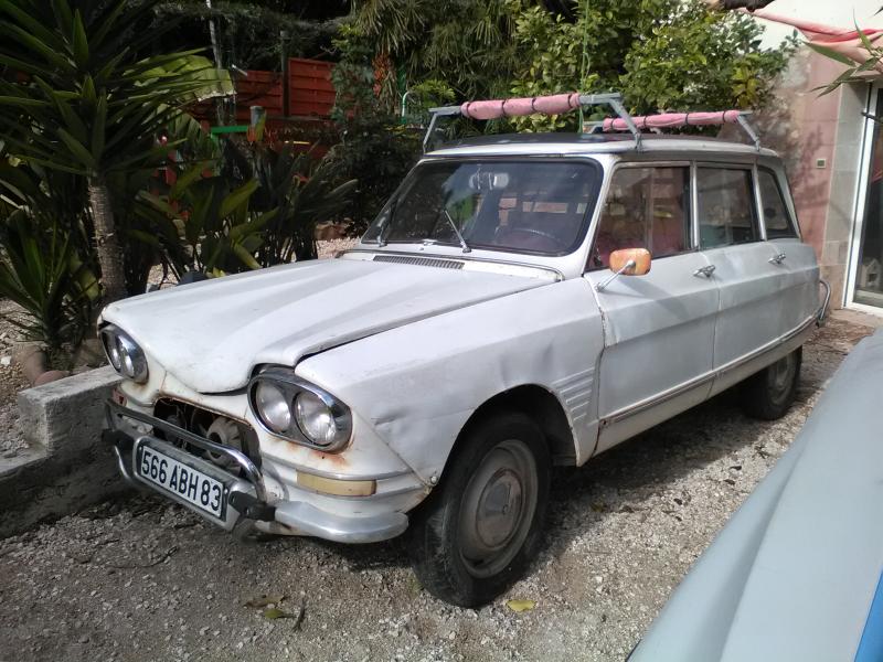

Message par saabvar » dim. févr. 12, 2017 4:43 pm
Qui a dit ami 6??
De 69,suis la deuxième main et juste quand je l ai eu,je monte la clim d une Saab ou TO de Twingo, j ai pas réfléchi longtemps !!Image
Messages : 10579
Message par helterskelter » dim. févr. 12, 2017 5:17 pm
Bingo :lol:

Excellent choix ce toit ouvrant "maison"!

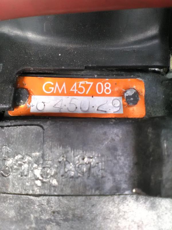

Une petite question aux spécialistes,j ai les deux Saab pour pièces qui ont comme numéro de boîte Gm457 02,et celle de la 85 qui a été changée chez Saab en 93 qui a 08 à la fin.
Y a t il une différence ??
Merci de votre réponse.Image

il y a de nombreuses différences entre une boite de 85 et une de 93.
la plus part de composants internes sont différents, arbre primaire/roulements d'arbre primaire, pignons plus large... et le mécanisme de centrage du selecteur (centrage au niveau du levier sur les <86 et interne a la boite apres...)
mais elles sont tout a fait interchangeable.
dans ton cas je ne sais pas comment ca a été fait, soit ils avaient encore des boites à centrage externe en rechange soit elle est a centrage interne et ils ont retiré le mécanisme au niveau du levier. a vérifier.

Message par saabvar » jeu. févr. 16, 2017 8:22 am
Merci de m éclairer,je vais regarder au niveau du levier, ce qui serait top, c est qu ils aient remis une boîte plus récente, donc renforcée.
J ai pas pensé à regarder sur ma 93,je vais le faire et je demonte l embrayage, récepteur et émetteur pour voir ce que je change.
Je précise qu il marche, mais les seules pannes que j ai eu en 900 c était ça, alors intervention et le flexible comme ma grise y a dix ans je le fait faire en renforcé tressé inox.

Message par helterskelter » jeu. févr. 16, 2017 9:44 am
Pas sur qu'elles soient si renforcées que cela, bcp de problemes de boites se produisent sur des boites de 90 à 93, bcp moins de soucis sur les flat et cie.
