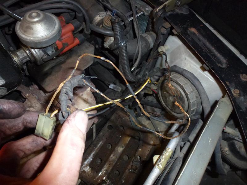

J'ai attaqué un peu d'elec aujourd'hui sur la 900, et la réputation du faisceau biodégradable n'est pas volée...
Donc c'est la prise de la vanne 3 voies, j'ai remis ça au propre, mais elle ne claque toujours pas, je vais continuer les investigations
notamment du coté du régulateur, et changer des câbles par dizaines encore au vue d'autres parties du faisceau...

Ah ! les fameux faisceaux en bio-plastique spécial compost...
J'avais aussi ça sur quelques fils sur mon ex flat (celle de Fabo).

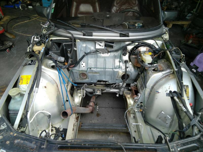

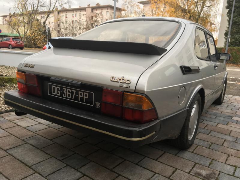

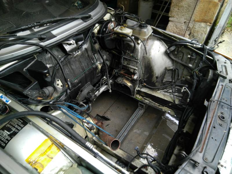

Alors quelques nouvelles de la 900, elle a eu droit à une "révision" un peu sérieuse et quelques bricoles en plus:
- changement de la distri
- joints de queue de soupapes
- quelques points de rouille aux endroits classiques ont étés traités dans les règles de l'art
- remise au propre de la baie moteur (nettoyage intensif puis peinture)
- changement des 3 supports moteurs
- le train avant remis à neuf (toutes les rotules, silent blocks, 4 amortisseurs, etc)
- changement du radiateur
- remise en état du faisceau moteur et portes
- installation d'une centralisation à distance
- pleins de petites bricoles (remise en place d'une antenne d'origine, remplacement des feux cassés/fissurés, polissage des feux qui étaient ternes, les ampoules du tdb, pose des vent-cover, jonc de pare choc arrière, remise en place de certains insignes etc.)
et j'en oublie surement!
Donc la belle va déjà beaucoup mieux, elle a retrouver sa pêche, le comportement est au top, il me reste encore l'intérieur à soigner un peu et quelques bricoles esthétiques.
Par contre elle fume toujours, surtout sur les grosses accélérations, le suspect n°1 est le turbo, il bouffe juste de l'huile pour l'instant mais faudra pas tarder à le remettre au propre également!
Quelques photos:
avant:
après lavage:
L'arrière remis conforme (sauf les plaques
