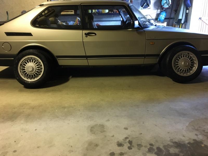

Petit simulation grandeur nature des Cross Spoke avant qu'elles ne remplacent les Short Spoke...
Vivement le montage...

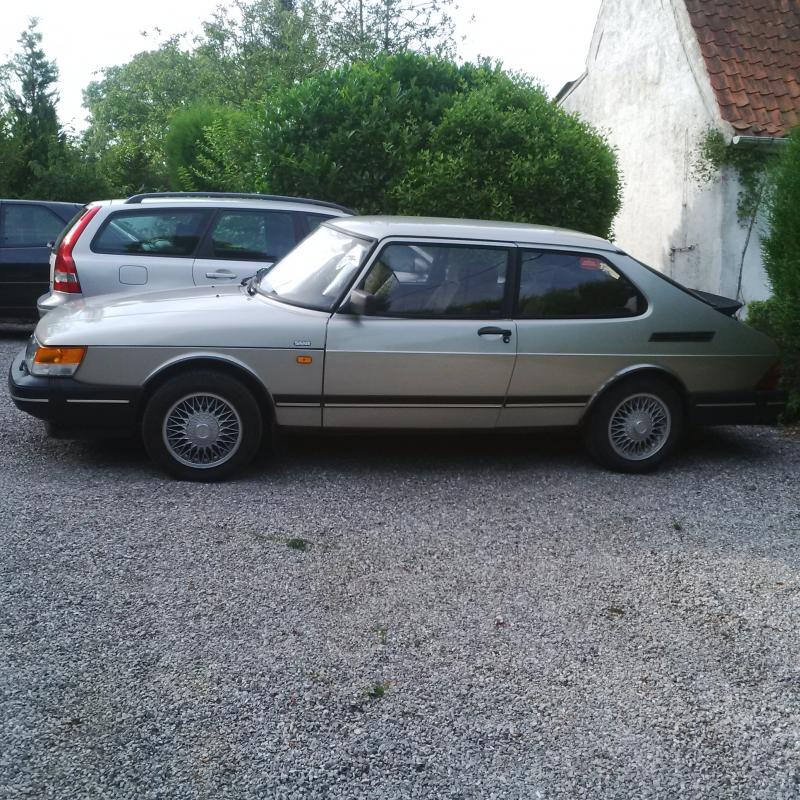

Re: Saab 900 S 1992 Beige Citrin
Jolie, elle ressemble comme deux gouttes d'eau à la mienne. Les Cross Spokes 15" ont été achetées par la suite aussi.
- Clifton
- Messages : 292
- Inscription : ven. déc. 28, 2012 1:00 am
Oui très jolie, c'est sa jumelle.
Ça me conforte dans mon choix

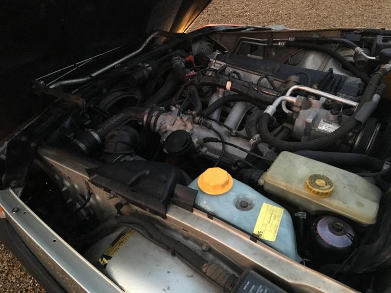

Petite frayeur ce week-end, j'ai constaté que le vase d'expansion ne contenait plus de liquide de refroidissement.
J'étais assez surpris car je n'ai jamais constaté de fuite au sol, ni remarqué de montée anormale de la température du moteur.
J'ai aussitôt refait le plein de liquide avant de remonter vers Paris (j'étais à côté d'Amboise dans ma famille), en emportant avec moi le bidon de liquide de refroidissement au cas où... En partant j'ai constaté que quelques gouttes étaient tombées au sol. En arrivant chez moi après un peu plus de 200 km de route et d'autoroute, j'ai vu au bout de quelques minutes une petite flaque se former.
J'ai avancé la voiture de 2 à 3 mètres pour la rentrer dans son box et suis revenu 15 mn, il y avait toujours une trace de fuite mais moins importante.
La fuite ne vient pas du radiateur, mais se "forme" au niveau de la roue avant gauche.
Est-ce une durite qui pourrait avoir rendue l'âme ?

Probablement ton vase d 'expansion qui est légèrement fendu et qui fuit un peu plus à chaud qu' à froid...
Comme Gérard voulait que tu le changes, ça tombe bien!
Le secret est de ne pas le fixer trop fort, pour limiter les vibrations moteur transmises au nouveau vase d' expansion.

J'aurais dû l'écouter plus tôt.
J'ai commandé un nouveau vase d'expansion, ce sera déjà plus facile pour contrôler visuellement le niveau.
Je vais emmener la voiture pour contrôle et réparation dans un garage...

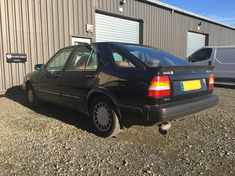

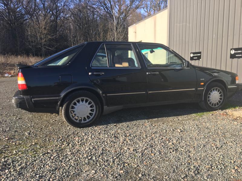

Elle n'est malheureusement pas à moi, mais je ne résiste pas au plaisir de vous montrer cette 9000 T16 que j'ai vue aujourd'hui dans la région de Monts au sud de Tours. Belle combinaison noir, intérieur cuir "havane" en très bon état. Seules les boiseries du tableau de bord semblaient un peu fatiguées. Elle semble être dans son jus et a visiblement été vendue par la concession Chassay...

Belle 9000 turbo...en noir, elle fait déjà très classique ! Hormis le qu' elle soit sale, elle semble en bon état cote carrosserie : cela devient rare les 9000 et bon état, quand elles ne finissent pas au fond d un jardin, ou en pièces détachées.

Cette 9000, c'est un classique des années 80 à redécouvrir.Belle 9000 turbo...en noir, elle fait déjà très classique ! Hormis le qu' elle soit sale, elle semble en bon état cote carrosserie : cela devient rare les 9000 et bon état, quand elles ne finissent pas au fond d un jardin, ou en pièces détachées.
Malheureusement, pour ce modèle, la période de "purgatoire" entre le marché de l'occasion et celui de la collection est beaucoup long que pour une 900.
Et l'autophobie ambiante envers les vieilles voitures et les débats un peu hystériques sur la pollution n'aident pas à les conserver.
Dans cette configuration, cette 9000 a encore beaucoup de classe.

Verdict de mon garagiste concernant la fuite de liquide de refroidissement après mise en chauffe de la voiture : le vase d'expansion présentait de multiples micro fissures qui laissaient passer le liquide.
Donc remplacement avec celui neuf que j'avais "préventivement" acheté au cas où...

Surtout veille à ce qu'il ne l' ait pas vissé trop fort, c' est ça qui les tue...

Petit plaisir du jour, la voici enfin avec les jantes cross spoke (après sablage et peinture)
