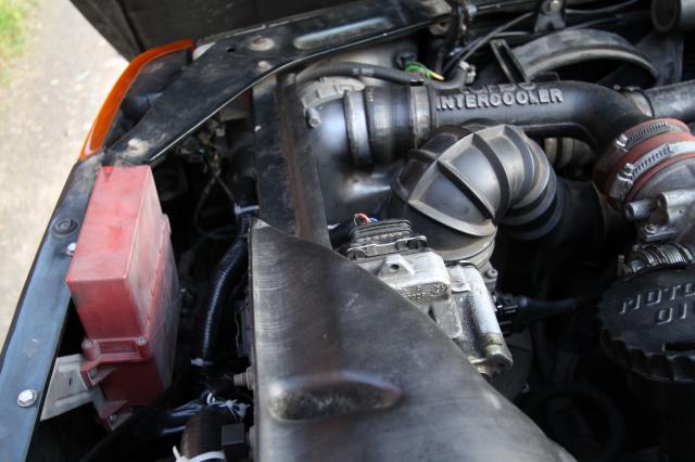

J'ai également changé le capteur de position papillon en qui j'avais des doute sur l'état général du boitier, et qui me donnait des valeurs hors plage au métrix.
La salle des machines:
Je ne parles plus à Spock: c'est un con... (depuis qu'il s'est fait raboté les feuilles pour jouer dans un colombo, il se la pète...)
N'étant pas mécano, j'ai fait la connerie de bleu-bite de base tout en me voyant la faire: j'ai changé les deux éléments en même temps sans faire de test intermédiaire.
Moralité: redémarrage moteur et ça me semble pas tourner très rond. Il y a un temps de latence (broutage) quand on passe de la position ralenti à l'hyper-espace. Je note également des accoups quand je lève le pied quelle que soit la vitesse.
Deux hypothèses s'offrent à moi:
Thèse 1: le boitier rouge est en désaccord avec mon allumeur (thèse soutenue par le garagiste à qui j'ai acheté la pièce, et qui connait bien ces voitures).
Thèse 2 (la mienne): j'ai lu ici que le calculateur devait s'initialiser lorsqu'on change un élément essentiel du moteur. C'est le cas: il compensait des valeurs du capteurs de position papillon hors plage, et moi je change de capteur sans prévenir (le con!). Je débranche la batterie, je la rebranche (reboot windows spirit), et ça me semble tout de suite tourner beaucoup mieux.
Je n'ai cependant pas eut le temps aujourd'hui de tester dans le détail. J'y verrais plus clair à l'usage dans les prochains jours... Nota: La thèse 2 n'empêche pas la thèse 1 d'être valide...

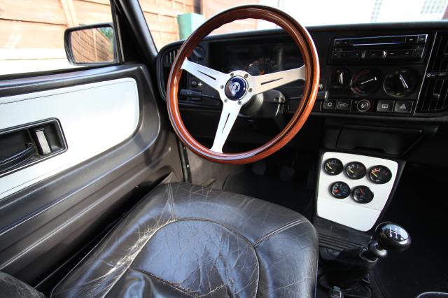

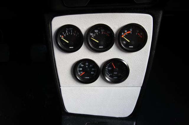

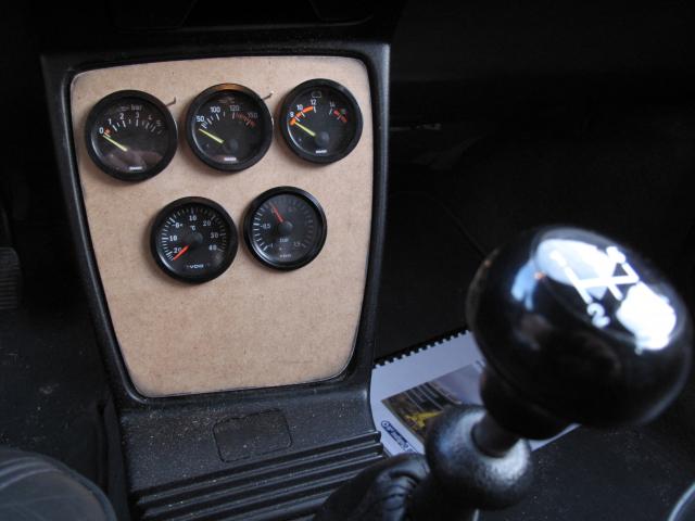

Concernant le projet manos. J'ai fais un moule carton grossier, bord en pate à bois (j'avais que ça sous la main). Puis découpe de la plaque en médium. Je fixe le tout sur la plaque plastique 3 manos achetée précédemment.
Photo du pont de commandement:
Après, découpe histoire de garder un sans-blanc de vide poche, et je tapisse cuir...
Ce qui donne:
Tout ça c'est joli, mais les n'aiguilles ne bougent pas encore: je suis toujours en attente des sondes. Il me reste aussi à coudre les bord de la console dans l'esprit des contre-portes. Je garde ça pour mes longues soirées d'hivers, c'est à dire maintenant vu le temps qu'il fait...

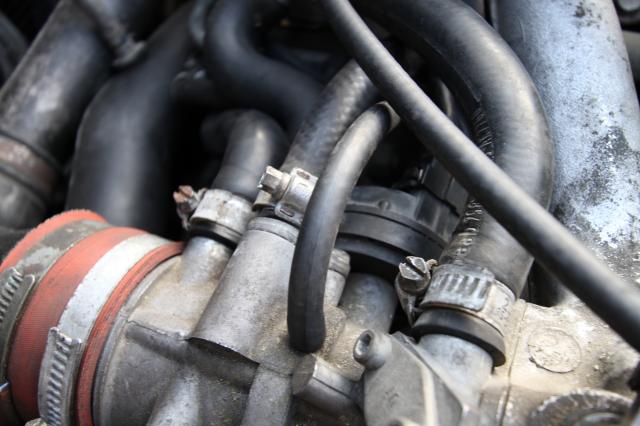

Alors comme je l'ai bien soignée et que j'ai fraichement purgé tous les fluides, elle m'a récompensé en vomissant sans prévenir son liquide hydraulique sur la place de parking du boulot 3 jours avant de partir en vacances. Aucune résistance dans la pédale. Immobilisée à 50 KM de la maison, il a fallu tracter jusqu'au bercail. Au passage j'ai arraché un des deux oeillets de remorquage (tôle emboutie pas digne de ce qu'on est en droit d'attendre...) En se penchant sous la Diva, le diagnostique est clair: récepteur d'embrayage au bout du rouleau.
Merci à mon garagiste qui l'a prise en urgence pour que je puisse partir avec. Au passage, changement du disque d'embrayage car pollué par le lockheed (pas de regret: il était pas loin d'être au bout lui aussi).
Je pars donc avec. 2500km plus tard à froid: ça broute, ça tient pas le ralenti. On garde la tête froide. Pendant 3 semaines j'effectue des tests croisés en remplaçant:
- AIC
- Boitier d'injection.
- Boitier d'allumage.
- Allumeur.
... Sans résultat. On rajoute à celà:
- Check complet des durites de dépression.
- Doute sur la pompe et son relais. Apres test, c'est pas ça...
- Test des bougies.
- Questionnement interne sur le joint de culasse.
- Verification de la fermeture du papillon et de la propreté du siège.
Finalement, c'était le capteur de position de papillon... 3 semaines de galère, mais ça roule à nouveau.
