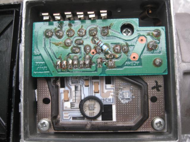

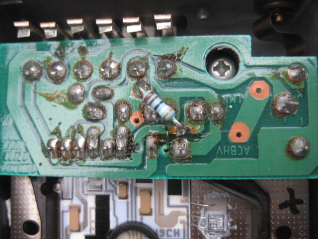

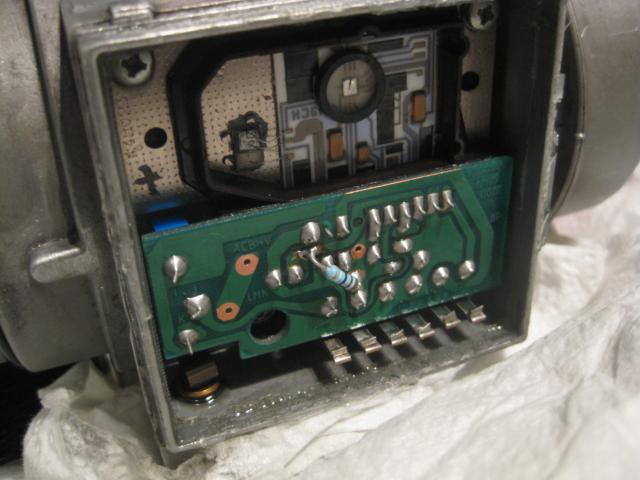

Voici d'autres photos. ;)
Le circuit imprimé et sa résistance du débimetre Bosch :
AVANT
mesimages/7542/IMG_2388.jpg
mesimages/7542/IMG_2394.jpg
On comprends mieux le disfonctionnement :
mesimages/7542/IMG_2405.jpg
Et APRES :
mesimages/7542/IMG_2435.jpg
Voila :hello:

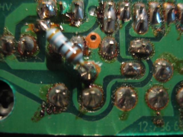

Bonjour, je déterre ce post car j'ai un souci avec mon débitmètre 005. Je l'ai ouvert et en comparant avec tes photos si dessus, je vois que sur le tiens une résistance a été soudé en plein milieu du circuit imprimé.
Ma question est donc, pourquoi ? :D
On voit que la résistance est soudé directement sur une des pistes, ce n'est donc pas d'origine.
