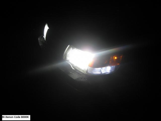

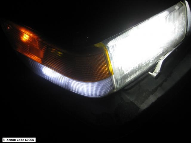

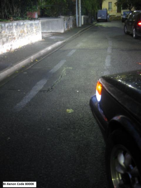

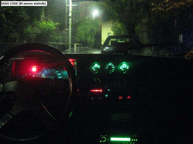

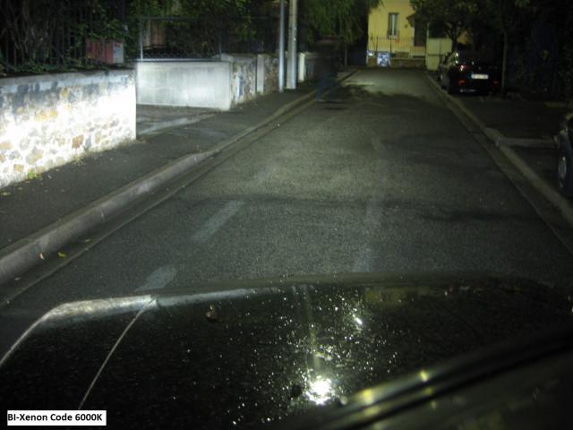

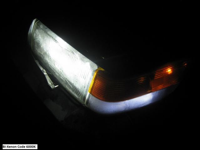

Bonsoir a tous, j’ai essayé de prendre des clichés avec les codes allumés, voila ce que ca donne sans code (bi-xenon éteinds), avec code bi-xenon 8000k et avec code bi-xenon 6000k. :)
De l'interieur de la 900 sans code :???: :
De l'interieur de la 900 avec code bi-xenon :hello: :
A l'exterieur sans code :ouch:
A l'exterieur avec code bi-xenon a 8000k :love:
A l'exterieur avec code bi-xenon a 6000k :love:
C'est un kit slim ballast Bi-xenon a l'époque c'était un haut de gamme. ;)

indépendamment du coté légal, c'est bien ce qui me manque sur ma 9-3 2003
félicitations pour cette 900 qui est belle..magnifique même avec cette couleur.. :love:

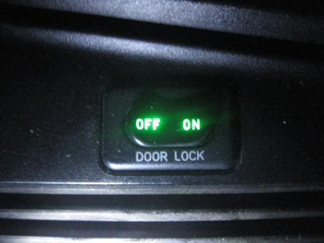

:love: Oui la clé moderne c'est trés pratiques ca te change la vie des brefs arrêts en 900, j'ai en plus ajouté le module de fermeture de vitre, c'est vraiment bien.
Il y a aussi ce bouton qui est sympa a bord ;)

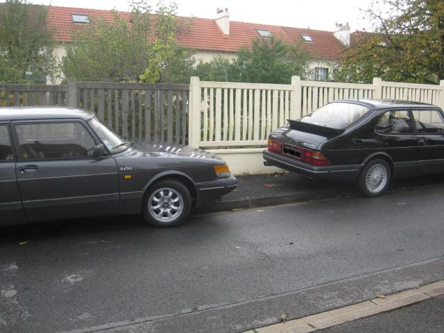

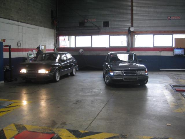

Voici quelques nouvelles et photos, en novembre la Pikmale a passé sa visite pour 2 ans avec les félicitations du contrôleur, elle devait se montrer bonne élève sous l'oeil de sa copine la Noiraude ! :whistle:

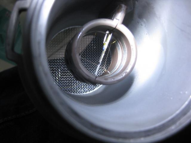

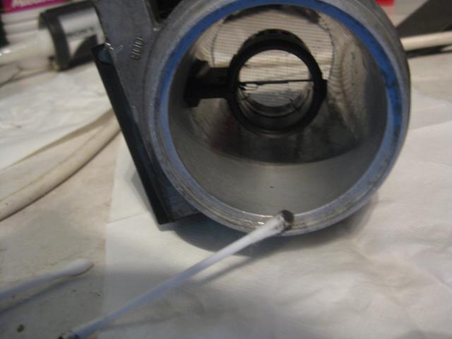

Démontage des 2 grilles du conduit et j’ai nettoyer délicatement le conduit ou passe le flux d’air avec un coton tige et de l’alcool, sauf le filament que j’ai laissé tel quel.
Les cotons tiges son ressorti noir, j’ai renouvelé l’opération jusqu'à ce qu’il ressorte propre.
J’ai remonté le débimètre et la ma 900 a un ralenti impeccable a froid pendant 1 minute puis se coupe brutalement. Impossible de rouler avec, j’en déduis que le problème a pour origine le débimètre Bosch #0280212005.

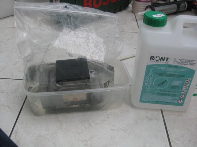

Voici comment j’ai procédé :

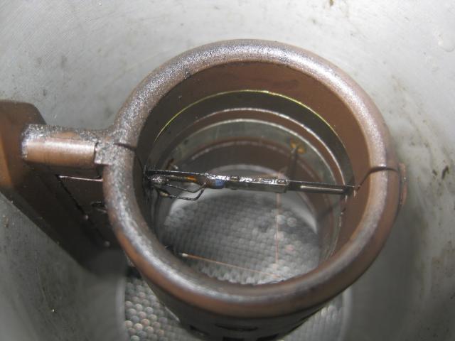

1) Nettoyage du filament : j’ai plongé le debimétre dans un bain d’alcool pour nettoyé le filament, on peu aussi faire coulé délicatement quelques gouttes avec un pinceau sur le dit filament ou avec un spray (bombe contact electronique)
2) Ouverture du cache en plastique noir avec un cutter, que l’on passe tout le long du contour du cache.
3) Je constate alors que toutes les soudures du circuit imprimé sont oxydés, si soudure craqué ne pas hésiter a refaire la soudure (certainement du a l’usure du temps et l’humidité).
4) Nettoyage des soudures (spray + brosse à dent)
5) J’ai laissé sécher une nuit.
6) Fermeture du cache avec du mastique de salle de bain
7) Remontage du débimétre et Test => OK !!!!
Ma 900 a retrouvé son régime normale a froid elle ne cale plus, et le moteur tourne comme avant.
Pour terminé j’ai juste fais un petit réglage de ralenti et de la richesse (visse sur le débimètre).
Voici quelques photos.
Pour le conduit d'air AVANT :
APRES :

Pour le filament 30 mntes dans l'alcool :
Le circuit imprimé et sa résistance du débimetre Bosch :
AVANT
On comprends mieux le disfonctionnement :
Et APRES :
Voila :hello:

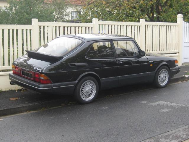

mesimages/7542/photo(1).jpg
mesimages/7542/IMG_0057 (Plaque cachee).jpg
C'est de cross-spoke sur la T16 derrière?
L'effet est redoutable?
Yann confirmera mais CrssSke en 16", si tu la vois en réél c'est encore plus violent, tout simplement magnifique !!! :bounce:

Laissez ma noiraude tranquille, elle va rougir! :D
Y a de quoi car c'est vrai que les Cross Spoke en 16 lui vont a merveille ! pour l'avoir vu en vrai ca jette :pt1cable:
