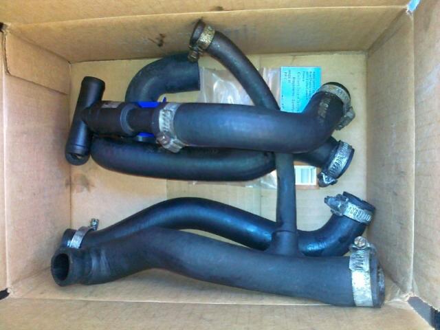

A 152600km (bouh qu'est ce que je roule moins)
Remplacement des durites équipées de la Valve Thermostatique de Chauffage par le système sans thermovalve des modèles d'avant 1992.
La valve peut apparemment souvent être en panne, La mienne fonctionnait bien mais elle avait une micro fuite.
Plus d'info, comme toujours sur ce forum,
http://forum.saabsportclub.com/saab/900 ... 5647_1.htm
La voilà en pièces détachées:
Durites achetées neuves. Et collier Inox neufs
Opération sans complexité, 2 colliers peu accessibles si la voiture est équipée de la clim mais faisable avec patience et méthode.

Bon pas de fuite suite à cette simplification. En plus on y voit plus clair dans le compartiment moteur.
