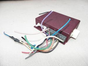

aujourd'hui j'ai enlevé l'alarme
J'ai dut enlever les fils qui couraient au 4 coins de la voiture et les contacts capot/hayon

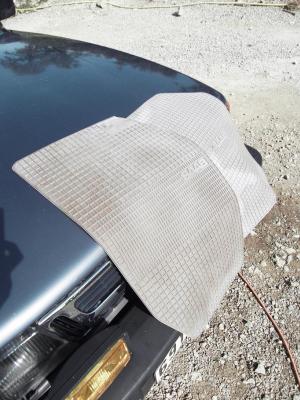

Bonne surprise dans les pièces se trouvant dans le coffre, il y avait 4 tapis de sol caoutchouc neufs, teinte beige , sous plastique
- slash
- Messages : 5305
Re: 900 T8 flat nose
Sympa les découvertes !!!!
- vincent
- Messages : 4278
- Localisation : paris 9
te les échange contre des NOIRs... /°
- saavar
- Messages : 1913
moquette beige tapis beige, dur de se séparer de ces tapis, d'autant plus qu'il y avait des noirs et à comparer c'est mieux en beige... désolé

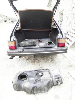

hooo... j'ai perdu mon réservoir d'essence!!
J'en ai profité pour le nettoyer, de fond en comble
Mais je ne peux pas le remonter, car il me faut les Joints (3) des flexibles, qui sont aussi complètements bouffés
La partie des joints extérieure au réservoir ici en photo, est encore ok, mais ce qui était dans le réservoir est fondu...
