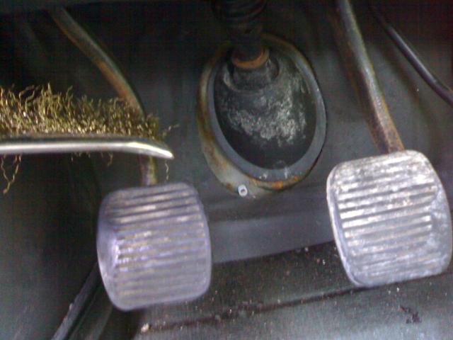

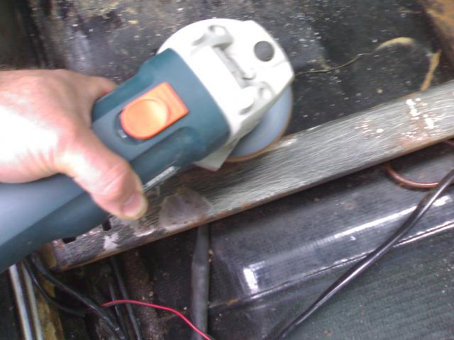

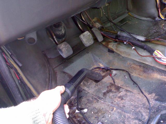

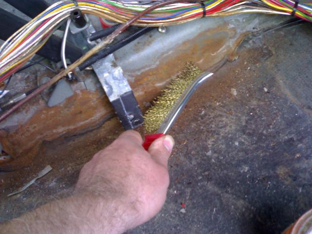

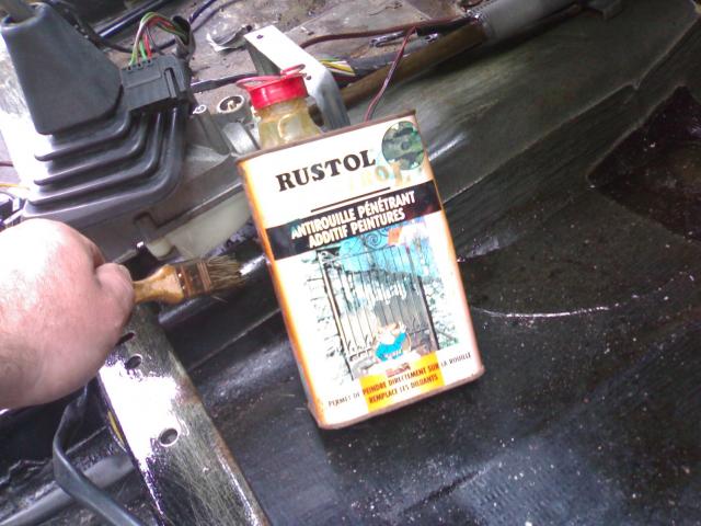

Le travail d'aujourd'hui a ete de décaper a la brosse métal et de passer du Rubstol avant la mise en peinture noire de l'ensemble ... look the photos :

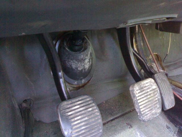

il faut absolument que je trouve le problème d'infiltration d'eau qui passe par la cloison " pare-feux " qui sépare l'habitacle du moteur .
Peut etre le joint de pare-brise !!?? un Saabiste du forum me dit impossible sur les Cabs car le pare-brise collé !!??
Mon problème c'est de trouver ou ? j'ai pas envie d'etre obliger de sortir tout le tableau de bord pour cela !! d'ou vient cette eau a chaque fois qu'il pleut !!?? l'équivalent de 2 verres d'eau environ et surtout du coté passager ...demain je vérifie l'etancheité des vis que fixe le tableau de bord ..on me dit qu'il doit y avoir une patte sur la tete de ces vis !!?? si la patte est en place ..le problème persiste ????,,,,,!!

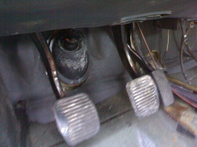

bon merci a vous tous mais je crois que j'ai trouvé 2 pistes en ce qui concerne l'infiltration d'eau ....
1 ere piste = le joint de par brise !! ( j'ai pris une bouteille d'eau je l'ai fait couler sur le joint a l'ext de l'auto ...et apres 15 secondes environ voila qu'arrive un filé d'eau a l'intérieur de la voiture au niveau des pieds passager mais sur la mousse isolante et non en-dessous ...l'eau vient se positionner sur le plancher dans les creux des bouchons d'évacuations et autres .Donc il faut un nouveau joint , de plus il me semble d'origine car le pare-brise est de 88 ( c'est marqué dessus ) et l'auto aussi .Le joint est dur, sec et d'une couleur gris clair ( passé par le soleil) .
Question : Il y a t'il de la colle sous le joint de pare-brise sur un Cabrio ? ( en clair pare-brise collé ?)
2eme piste = Les 2 Vis de 10 qui fixe le bas du tableau de bord... et accessible de chaque coté de l'auto capot ouvert n'ont plus leurs pattes noire d'etancheité !!! certainement que le tableau de bord a dèja été démonté?? Sans cette patte l'eau passe ...pour exemple du coté passager j'ai fais couler a la bouteille de l'eau a l'extérieur sur la tete de cette vis ..et a ma grande surprisse cela " pisse" fort a l'intérieur de l'auto juste au dessus de la boite électronique située a droite au niveau des pieds du passager.
voila ce que j'ai trouver pour les fuites..
d'autre pistes ?
Anthony

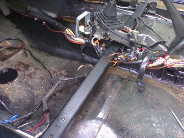

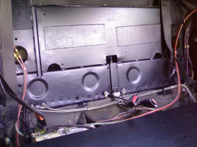

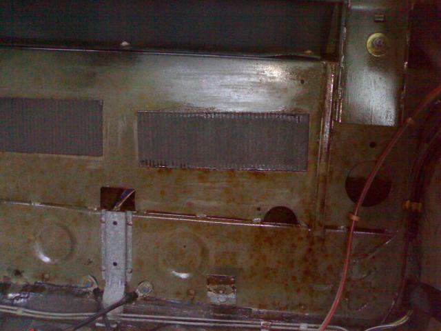

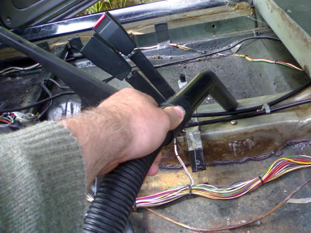

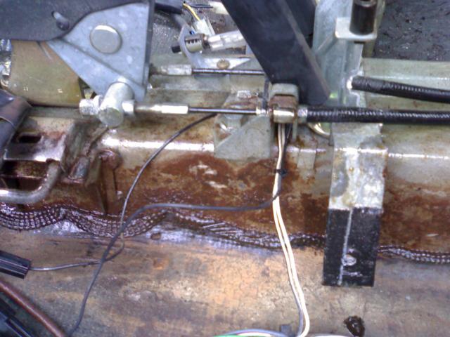

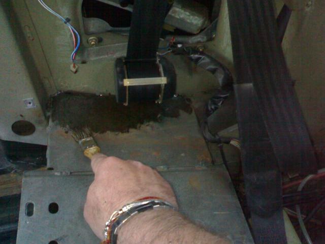

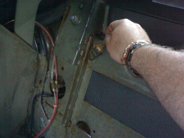

Travail du jour: j'ai passé apres avoir graté un peu la rouille superficielle du Rustol sur la partie Arriere intérieur du Cab et j'ai passé du temps pour rechercher les infiltrations d'eau .....Photos Look :

Et bien nous y voila ....l'intérieur au niveau de tout ce qui est en métal est fini ( traités et repeints ) :bounce:
Maintenant il reste la suite ....remise en place de l'ensemble ( moquettes, cuir etc...)

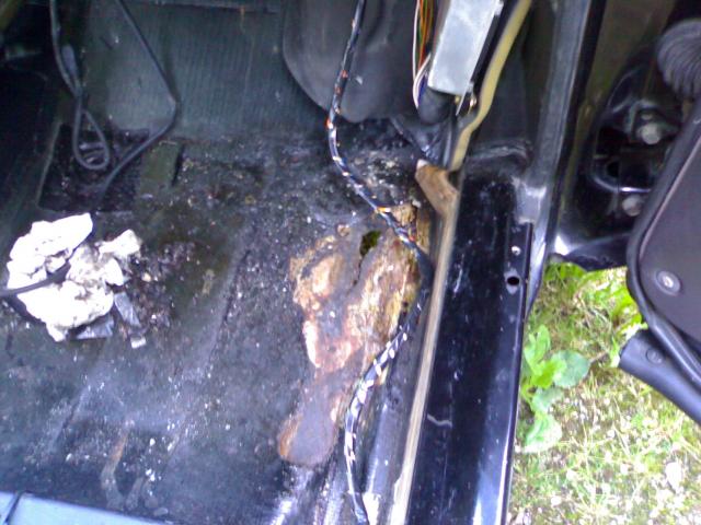

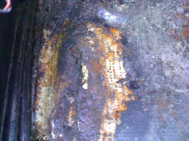

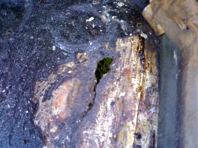

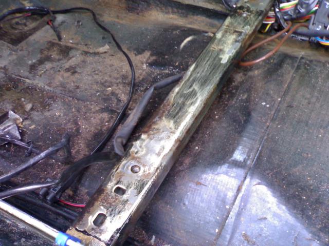

Truc de fou :cry: :cry: :cry: Sous les plaques de goudrons aujourd'hui je viens de découvrir ça :heink: :heink: :fou: :fou: :???: :???: :???:
Il me reste plus qu'a sortir le chalumeau :cry:
romu
Messages : 2550
Re: SAUVETAGE d'une Turbo 16 CABRIO 88
Message par romu » jeu. mai 21, 2009 9:59 am
C’est toujours ma hantise ces plaques de goudron.
C’est un vrai nid a m…e.
Je viens de faire le fond de coffre ma 99 et a chaque coup de spatule j’avais peur de tombe sur un trou de rouille.

Yes ...Je vais " sonder" eu peu partout ...on ne sait jamais ....J'ai quand meme remarqué que la perforation du plancher est exactement a l'endroit ou les " mauvais" garagistes et autres positionnent les " patins" des ponts elevateurs a bras " en croix" ...Pas top ....

Message par vectorsport » jeu. mai 21, 2009 1:23 pm
Pour preuve..... :pt1cable: :pt1cable: :pt1cable:
