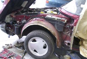

Finalement l'aile av a été changée, et le passage de roue réparé avec soudure bord à bord d'une tôle sans apport de matière. Elle ne bougera plus avant longtemp. Le kit a été repeint, ainsi que les Pc neufs pour être sûr que la teinte+brillance soit parfaitement identique. La bonne nouvelle c'est qu'il n'y avait pas de rouille caché derrière les autres arches de roue.
Voici les photos du travail effectué par mon carrossier/peintre:
les dégats de la rouille (on ne voyait que 2/3 cloque)

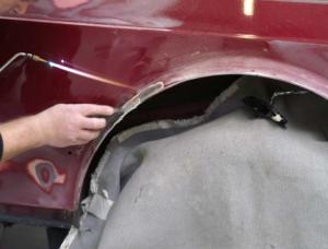

On voit mon carrossier à l'ouvrage, étamage de la zone pour remplacé la partie manquante.

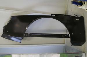

Une belle aile neuve d'origine saab( encore dispo environ 200 euro ttc)

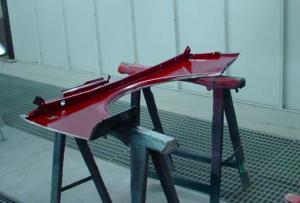

L'aile neuve peinte côté intérieur avant montage:

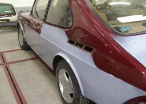

La carrosserie juste avant la mise en peinture:
