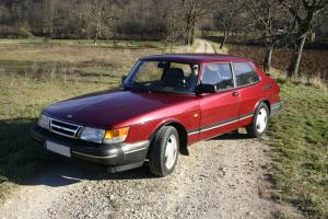

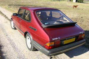

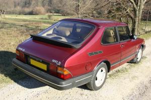

Bonjour à tous. Je prend enfin le temps de vous présenter ma nouvelle monture, que j'ai affublé du petit nom de Rubine en rapport à sa couleur et à une héroine de BD (j'ai vu que c'était un peu une tradition de les batiser).
Alors il s'agit d'une turbo 16 basse pression de 93 enfinition SE (disponible uniquement en 93 à ma connaissance, équipé d'origine de jantes aliages assymétriques des barres anti roulis, de l'intérieur cuir et de la clim de série). Elle est rouge ruby (métalisée) comme sur la couverture des catalogue de 87/88, avec intérieur cuir creme. Elle a 162000 km et présente bien.
J'ai été la chercher sur Grenoble début janvier, après un simple contact téléphonique et échange d'information par mail.
Après un magnifique couché de soleil sur les montagnes de Grenoble (de couleur rouge pour la circonstence ;) ) le voyage ne pouvais que bien se passer. Les 450 km sont vite avaler malgré quelques soucis de flottement dans la direction sans doute du à du jeu dans les rotules signaler au CT.
Les photos de l'ancien propiétaire avant d'aller plus loin dans le descriptif de Rubine:

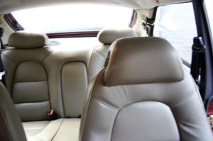

*J'ai déjà nettoyé les sieges et commencé de les nourrires. Les appuis tête arrière particulièrement sec/ridé on fait une cure de rénovant spéciale cuir toute la semaine dernière avec trois repas par jour. C'est presque bon.

Peux tu en dire plus sur ta methode pour nettoyer le cuir
Savon d'abord puis crème nourrissante?
le savon, savon de marseille?
crème nourrissante, laquelle?
Le résultat est superbe. Je vais moi aussi attaquer la rénovation de mes sièges cuir (et nettoyer a fond l'habitacle qui en a bien besoin!)

Pour le cuir, sur les photo plus haut, il sont pas encore nettoyé. Ils étaient relativement propres avec quelques trainées noires, mais surtout les appuies têtes et le haut du dossier de la banquette étaient très sec "ridés"mais pas griffé ni craquelé. Pour le nettoyage j'ai utilisé un produit pour canapé et la crême associée. Mais une éponge savonneuse (savon de marseille, ou comme moi un liquide vaisselle 100% bio dégradable ecover/douce nature, c'est avec cela que je lave également l'extérieur) pas trop humide doit aussi marcher. Pour la crême j'utilise le même produit que pour tous les cuirs chez moi, achetté chez mon cordonnier de marque Grison (creme essentielle) où encore Tapir. J'attend également un gel spécial nourrisant pour cuir dont je n'ai pas la marque. Pour les contres portes en vinyle je les ais nettoyé avec une crême à recurer SANS RAYURE de texture très fine et diluée avec de l'eau, passé à l'éponge pour enlever la crasse incrustée dans les ridules de la peau vinyle (pour tester le produit avant usage je l'applique sur la partie masqué par le panneau velour, seche et vérifie que la surface n'a pas changer), puis séchage au chiffon micro-fibre.
