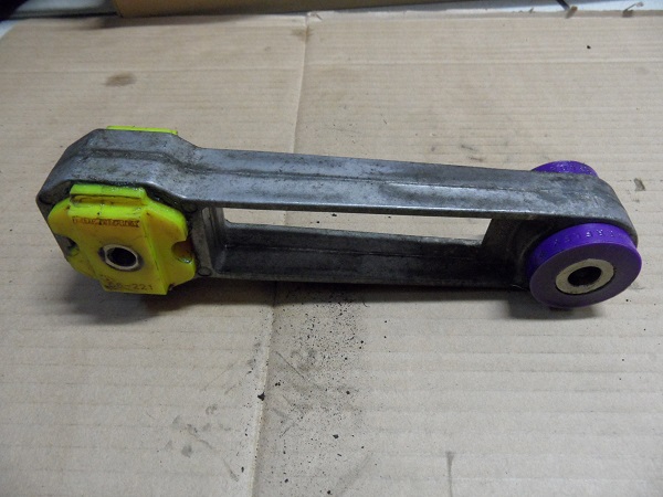

Tirant moteur avant installé en polyuréthane : il en reste 3 à changer.

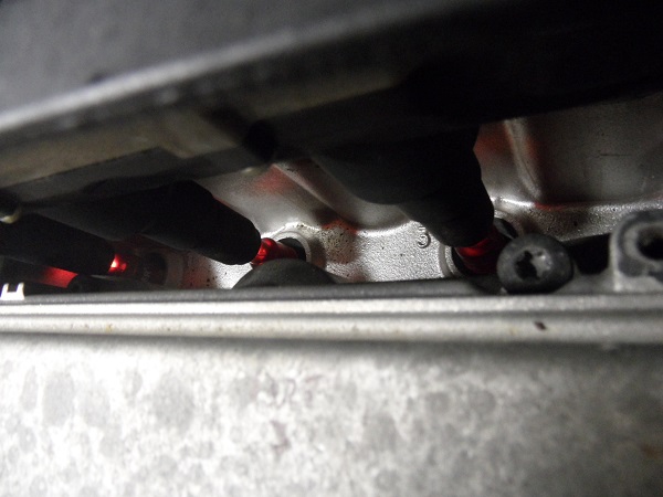

donc,
ça, c'est fait :
et contrôle nouvelle K7 :
reste le filtre à essence : pas de schéma d'identification des fusibles sur la trappe du tableau de bord !
ça, c'est fait :

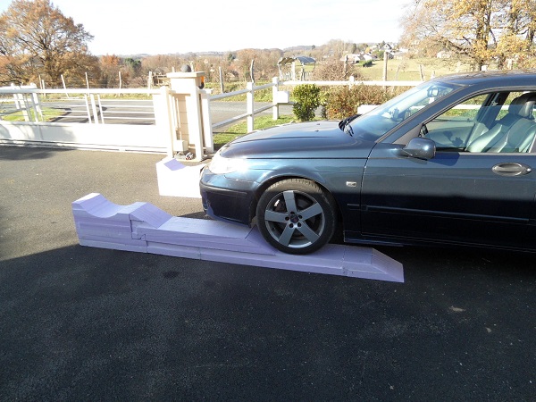

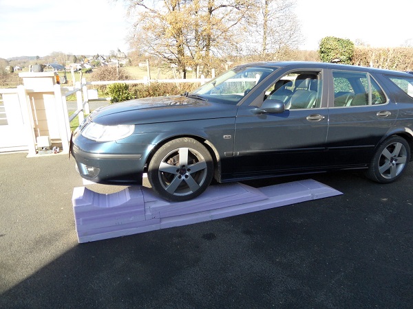

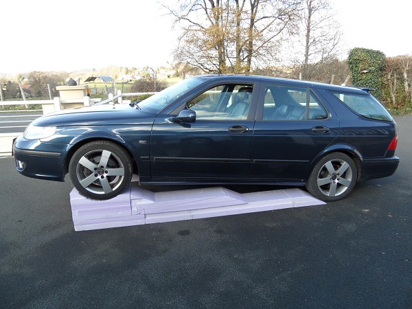

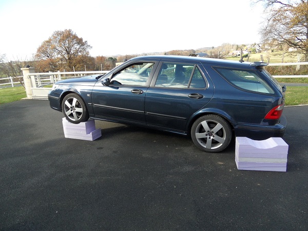

faut que je retrouve sur le cite, la discussion ou une personne a fait des rampes avec du polystyrène extrudé (styrodure).
bonne soirée

Là : http://forum.saabsportclub.com/saab/Ren ... tm#t145615.faut que je retrouve sur le cite, la discussion ou une personne a fait des rampes avec du polystyrène extrudé (styrodure).
