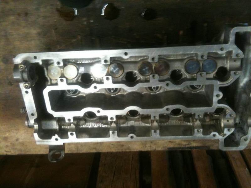

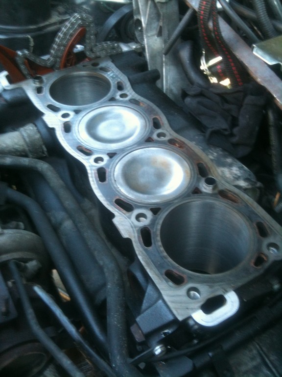

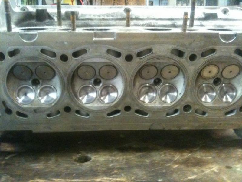

Il était temps oui. J'ai nettoyé la culasse , les soupapes étaient dans un état incroyable pour un moteur supposé avoir 100000 , parcours en ville d'après fil , sorties d'échappement pleines de calamine etc etc , j'ai tout remonté roder les soupapes , passer un coup de honoir dans les cylindres etc ça devrait aller , j’attends mon piston que j'ai acheté en allemagne sur labay sans être vraiment sur que ce soit le bon , je n'ai pas réussi à obtenir des photos de la part du vendeur , je croisse les doigts...Faut encore que je change ma chaine . Mon jdc et les vis de culasse neufs sont arrivé ainsi qu'un kit de recirculation des vapeur d'huile...le remontage est proche... ;)

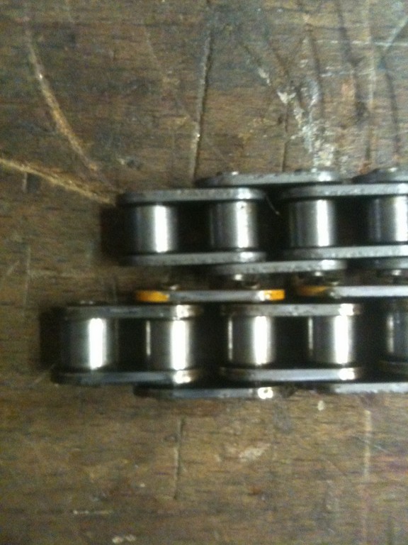

J'ai changé ma chaine , et je ne regrette vraiment pas , non seulement elle a presque 1 maillon d'allongement mais faut voir l'état axial , ça peut faire peur...c'est tellement "mort" que l'attache rapide neuve ne se monte pas , il faut quand on les raboute ne mettre que le clips sur l'attache , avec la plaquette impossible de verrouiller le clips.
N'oubliez pas d'assurer les bouts de chaine pour qu'ils ne tombent pas au fond du carter sinon c'est la cata , et colmatez le carter avec des chiffon quand vous manipuler l'attache rapide au dessus , sinon c'est la cata aussi ... ;)

Sans vouloir t'inquieter ;)
Pour manipuler des chaines de toutes sortes , je doute que sans la plaquette l'attache rapide tienne dans le temps .
Ou parlais tu de monter une attache rapide sur l'ancienne chaine apres l'avoir coupe et rabote d'un maillon ?
Messages : 35005
Re: Opus 6 Voiture à pb 9.5 AERO break 2000
Message par milou_info » jeu. sept. 10, 2015 6:17 pm
Nan, c'est juste pour le montage de la nouvelle chaine, l'attacher à l'ancienne avec l'attache rapide (c'est toujours mieux qu'un bout de fil de fer).
Bah moi , ça ne m'inquiètes pas du tout du tout , simplement parce que le montage sans la plaquette c'était juste pour attacher la nouvelle chaine à l'ancienne pour faire passé la nouvelle... ;) ;)
Ha bah voila si tu ne nous dis pas tout :lol:
Je fais pareil sur mes chaines de mat mais avec des rislans ;)
Ps une info , peut etre que tu l'as connais deja :) , sur les chaines a rouleaux de ce type on preconise un remplacement quand l'allongement est superieur a 3% par rapport a la cote "neuve" .
Bon dans le cas present on s'en fout puisque c'est la sortie du tendeur qui determine le remplacement .
Mais sait on jamais si tu veux la recycler en chaine de levage :D

3 %, sur une chaine d'un mètre ça fait 3 cm ? C'est énorme, non ?
Message par gnomonien » jeu. sept. 10, 2015 7:53 pm
Tout a fait , non 3% ca va encore , la rupture se fait en general vers les 4 a 5 % :)
Ps on utlise ceci :
Mais une mesure au reglet est tout aussi fiable en utlisant le "pas neuf "
Non je ne savais pas du tout. Mais effectivement 3 cm pour une chaine qui sert à ordonner des mouvements de pièces qui peuvent s'entrechoquer c'est énorme , d’où tu as raison heureusement la mesure qui se fait par le tendeur .
