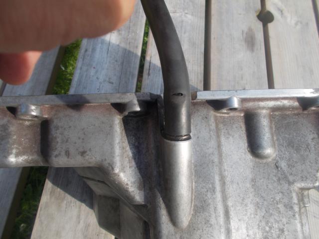

après avoir nettoyer le carter , la mauvaise news du jour !!
est ce que ca peut se remplacer par de la durite au mètre car c'est du saab ca j'imagine?
J'en ai un en rab si tu veux, je peux l'envoyer par poste..... fais moi signe au cas où :)

ok, merci .
je ne vais pas me précipiter sur cette pièce car j'ai besoin d'autres choses et j'avais du tube silicone du bon diamètre , un peu trop costaud mais pour rouler ca ira.

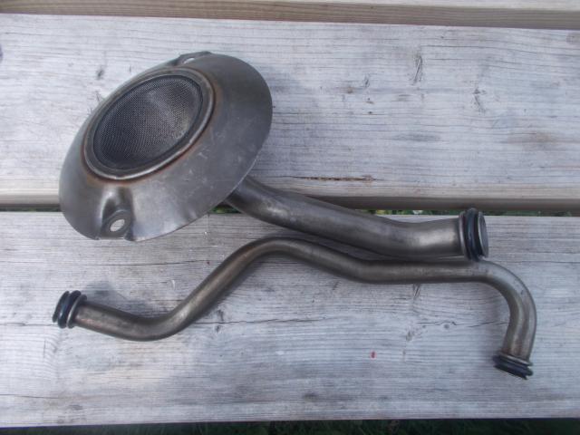

j'ai fais changer les joints de la crépine ou au moins j'en ai trouvé d'autres a voir si je vais les monter. c'était peut etre pas utile.
j'ai confié ca a un pote qui bosse dans l'hydraulique , pour info les cotes (mesuré au plus approchant) sont 27mm ext.x4mm pour le gros et 19mm * 3.4mm.

bon , le nettoyage de la crépine s'est bien passé, ca roule !!
par contre j'ai eu rbm , et ils m'ont dis que ce n'était plus critique sur les 2004 ??!! bon c'est fait et c'était pas propre, ca permet aussi de commencer a mettre les mains dedans avec quelque chose de pas trop difficile.

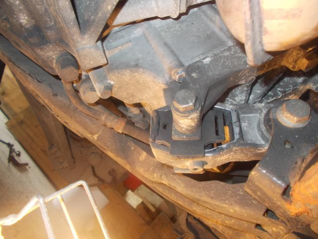

sinon je suis tombé sur ca :
c'est pas top ca non?

Message par fil63 » jeu. juin 18, 2015 9:27 pm
moi aussi sur mes 2 9.5 , il est mort , c'est normal faut changer , j'ai trouvé à pas cher mais j'ose pas commander , je te file le lien
http://europarts4export.com/product/new ... h-5230693/

Message par dodo » jeu. juin 18, 2015 9:47 pm
:lol: mouai , tu veux que je me casse les dents avant c'est ca ?
surtout aucune infos sur la boite , mentions légales , rien . je suis plutot frileux , j'essaierai pas .
en plus , comme on ne sait pas d'ou ca part , c'est un coup a se chopper frais de douanes tve et autres a l'arrivée , alors c'est un prix assez fictif.
je crois que je vais faire simple chez RBM histoire que ca arrive vite.
sinon un remplacement de bva necessite t il une reprog par le tech 2 ou une galère de ce genre ?
toutes les BVA 9-5 sont elles compatibles?
Messages : 15869
Re: nouveau en saab 9-5
Message par fil63 » jeu. juin 18, 2015 10:07 pm
sinon ya ça , je ne sais pas ce que ça vaut
http://www.ebay.fr/itm/PFF66-222-Powerf ... 25a11d014e

pour le silent bloc bva j'ai mis du powerflex (jaune et violet) et j'en suis très content. un peu plus cher que le normal mais plus costaud et beaucoup plus facile à monter que l'origine.
quant à europarts,déjà commandé chez eux et boite serieuse.
par contre ne tarde pas à changer le silent bloc de bva car a- coup énervant quant c'est mort.
