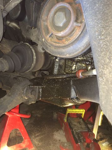

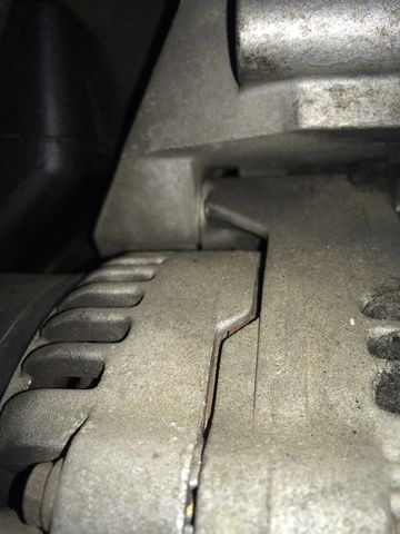

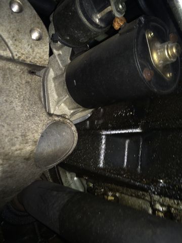

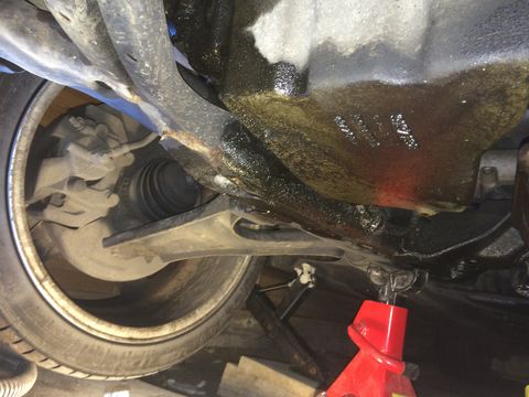

fuites d'huile, tension de chaîne, c'est ce qui a été a l'origine du démontage :)
des fuites d'huile un peu partout, cache culbuteurs aussi mais pas suffisament par rapport a ce qu'on trouve au bas du moteur
jai fait plein de photos pour diagnostiquer, je n’étais pas tranquille a l'idée d'ouvrir le bloc si ça n'aurait été que une fuite de joint de couvre culasse...

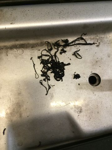

on peut voir des poils dans la grille de l'alternateur, par la suite j'en ai sorti deux bonnes poignées lorsque je l'ai nettoyé et soufflé avant la remise en place

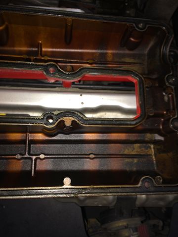

une des causes des fuites, un rivesand qui traverse le joint du couvre-culasse, on le voit au bas
quelques restes de joint qui effilochent, c'est pas normal de trouver ca dans le haut du bloc moteur...

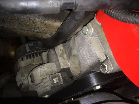

Bien vu la panne électrique , c'est vrai que ce ptit fil est tendu comme un slip trop petit ;)

Oui, pour le fil je ne m'en étais pas rendu compte au remontage
Les chandelles je les ai trouvé chez Carter cash, moins cher que chez norauto :), elles sont bien :) on ne stresse pas quand on est en dessous, je confirme :)

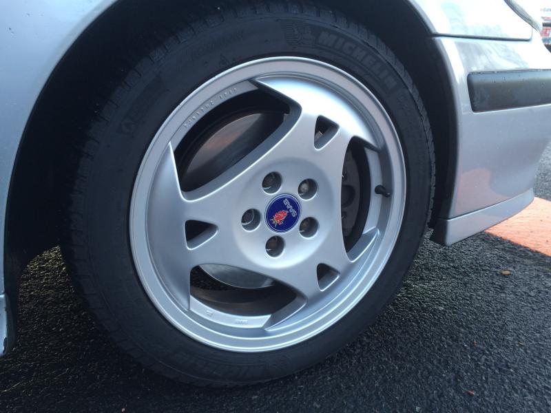

Les nouvelles jantes :) merci fil :)Image
Ça donne ça :)

j'avais pas vu , ya pas à dire une aero phase 1 doit avoir des jantes d'aero , c'est bon tu as fait le tour maintenant

Oui :)
Ça rend très bien :)
et je ne te raconte pas à conduire :)
