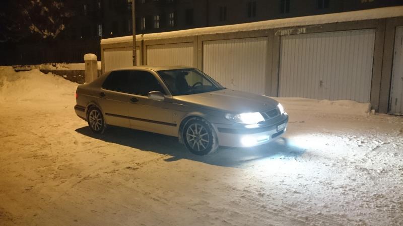

He ben l'hiver est bien là par chez moi... la belle est dans son élément :)
Bientôt une ptite nouvelle pour m'amuser...
:D

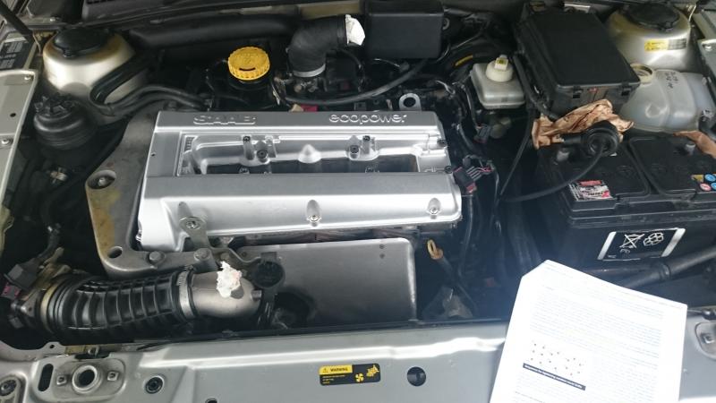

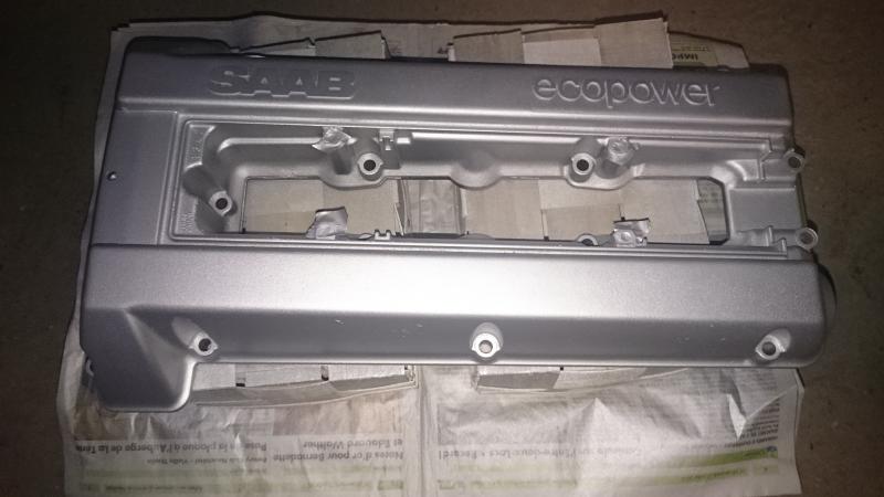

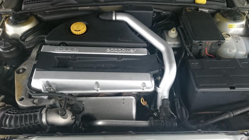

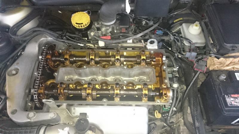

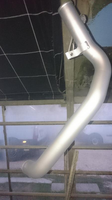

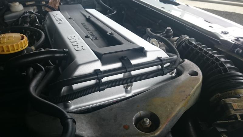

Bon ben le CT approche pour ma 2.0 SE, ce mardi ;) donc une petite préparation maison pour la présenter ;)
Changer et fait: vidange, filtre à huile, new kit recyclage vapeur d'huile, tous les petits tuyaux qui vont partout ;) joint cache soupape (obligé car j'ai refait la pastille à droite), thermostat (bah y coulait et restait ouvert), vidange LDR, contrôler les feux, antipollution et un peu de peinture ;)
Bon ben voilà un moteur qui à 18 ans... c'est pas beau quand même :)
Avant:
A l'air:
Esthétique:
Remontage:
Et voilà fini ;)
Oui oui je sais pas encore fait le niveau du LDR mais c'est fait maintenant ;)

Avec le bouchon ouvert le contrôleur n'y verra que de la vapeur , bien jouer ;)
Messages : 15919
Re: Vaut mieux tard que jamais...
Message par fil63 » dim. mars 13, 2016 12:30 pm
AH OUI , c'est mieux comme ça quelle bonne idée ;) mais tu aurais pu peindre le support moteur dans la foulée feignasse :whistle:

Joli ! Faut vraiment que je m'occupe de la mienne, le joint du couvre culasse fuit. En plus j'ai l'acide phosphorique pour nettoyer le couvre culasse.

Merci à vous ;) ouais ça faisait aussi pas mal de temps que je voulais le faire, le CT à été le déclencheur ;)
Ah le support moteur, effectivement là on peut parler de fainéantise mais tu remarquera les vis inox du cache ;) pit si tu nous regarde on te salue :D

question: le kit de recirculation ca t'as pris combien de temps pour la pose?
des conseils pour pas se gourer dans ce sac... de durites?
et oui FIL on voit bien ton esprit critique... c'est vrai que le support moteur choque un peu au milieu de cette culasse qui brille!!

c'est surtout quand je vois ce qu'il a fait , et qu'il n'a pas pris 5mnde plus pour le faire , mais bon je n'ai rien à dire je ne l'ai pas fait non plus sur la 2.3
Le kit est assez vite monté, le plus ch.... c'est la boite derrière le moteur, y faut enlever le canal où passe la jauge du niveau d'huile, le fil de masse de l'alternateur plus les deux vis du box, bon elle sont à gauche donc assez facile a enlever ;)
Sinon pour le montage facile, j'ai imprimé la procédure saab:
http://saabworld.net/showthread.php?t=732

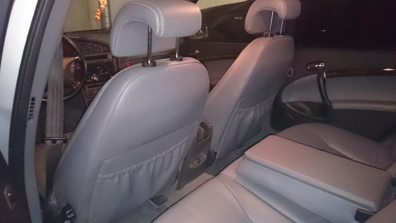

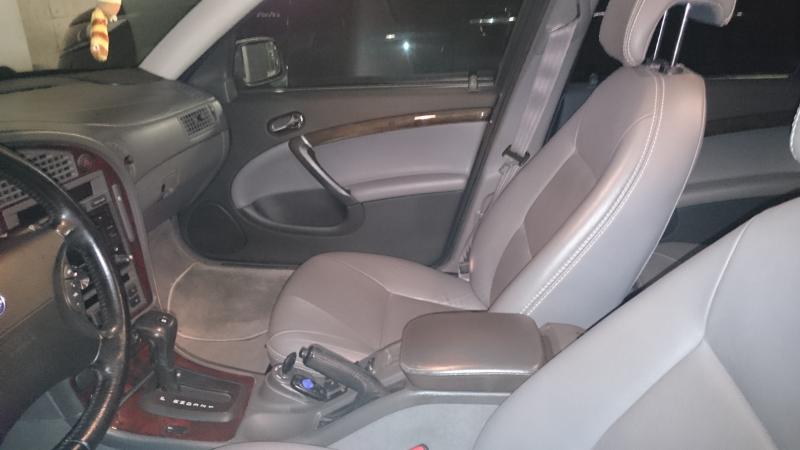

Bon vous avez vu le moteur... voilà l'intérieur, encore 2 à 3 petit truc à faire ;)
Classe les 9-5 à l'arrière non ;)
Messages : 15919
Message par fil63 » mer. mars 16, 2016 11:34 pm
c'est quoi ces panneaux de portes
Bibouecht
Messages : 2126
Message par Bibouecht » mer. mars 16, 2016 11:41 pm
J'aurais bien voulu récupérer juste le cuir clair pour mettre sur les autres panneaux mais c'est collé, t'a une solution pour décoller :???: sans tout pété....
Je l'avais fait en suivant le tuto de Saab Central : http://www.saabcentral.com/forums/showt ... hp?t=82999. Il m'avait fallu 2h, en passant par dessous (certains le font en passant par le dessus, mais pour la boîte derrière le moteur (la trappe à huile) il est plus facile de passer par dessous).
